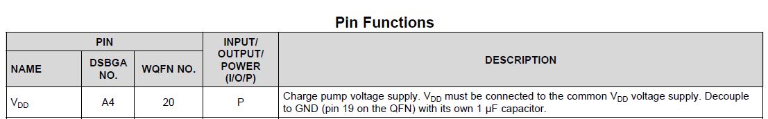

    你好,Ivan San,
    感谢您的快速回复。
    我有一些问题。
    我了解输入必须介于0V和0.3 之间。
    但我在数据表中找不到此说明。
    我在数据表的第4页上找到了以下描述。
    此VDD被理解为HPVDD。
    正确吗?
    此外,本数据表包含两种VDD。
    如您所说,另一个设备(TPA 6132A)分为VDD和HPVDD。
    您知道原因吗?

    TPA6132A2具有用于HPVDD外部去耦的引脚。 VDD是充油泵使用的电压,HPVDD是来自充油泵的输出。
    TPA6130A2没有用于外部去耦的输出引脚。 让我检查一下我们是否可以将TPA6130A2中的VDD作为HPVDD。 我很快会回来提供这些信息。

    你好,Ivan San,
    感谢您的善意回复。
    我理解您的意见。
    我认为TPA 6130 D 2的VDD (针20)与TPA 6132 D 2的HPVDD相同。
    但我明白这是不同的。
    但是,数据表中未列出输入规范。
    您是否可以将此规格添加到数据表中?
