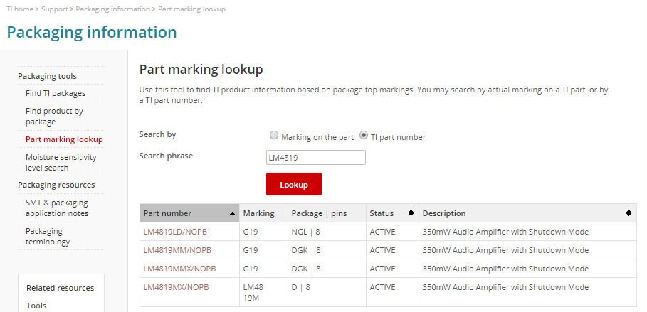

    您好,
    这部分似乎不含PB。 您可以参阅 放大器数据表中的包装信息部分或下一页: 材料内容搜索 以查找此信息。
    Jose Luis Figueroa

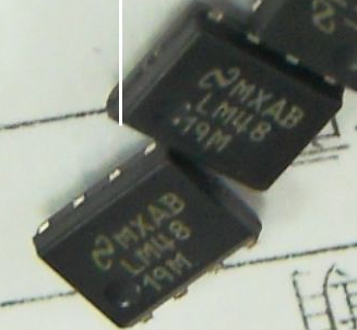

    您好,
    您能告诉我部件LM4819MX的正确标记吗?我没有找到有关LM4819MX的信息。我只在数据表中找到LM4819MX/NOPB。另外,我发现部件表面的标记是"NS",而不是"TI"。
    我们的客户订购了LM4819MX,我不知道该部件是否不含PB。
    您能帮我再次确认问题吗?
    谢谢你。

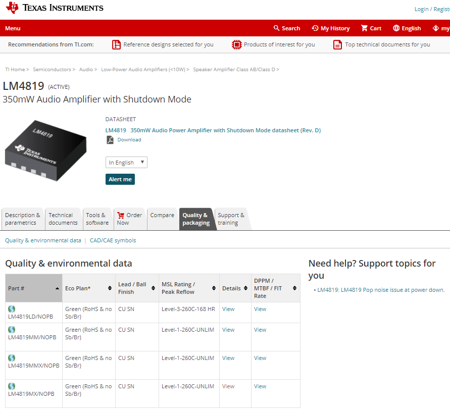

    您好,
    Jose提到,您检查过网站吗?
    我可以从TI.com上找到以下信息。
    希望这对您有所帮助。

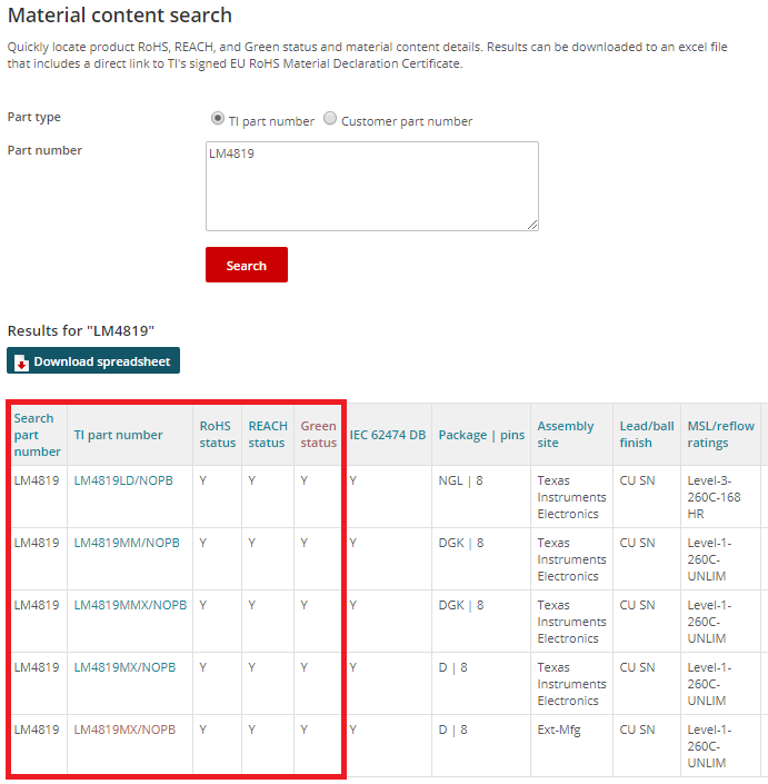

    您好,
    如我所附,您可以通过材料内容搜索确认设备是否不含PB。
    在这种情况下,绿色状态显示为"Y"。 这意味着设备应该不含PB。
    我不知道您所描述的两个部件号之间的区别。 由于这些部件号无效,我们可以从TI购买。
    请参阅下面的零件号。
