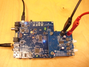

尊敬的专家:
我´m对TAS5721EVM的EVM设置感到困惑,这可能是我在唱机或扬声器输出上听不到声音的原因。
首先,我没有找到任何与我的全新“PurePath控制台主板AIP006G”相匹配的文档。 我只找到了一些旧硬件版本的文档(2015年2月)。 经过一些调查并在本论坛中提出问题后,我下载PurePath SW版本1.16 并加载TAS5721_PPCMB 目标。 这没有记录,但我在这个论坛上得到了这些信息。 在这种情况下,我假设我加载了与PurePath主板硬件版本完全匹配的正确目标。 事实上,硬件的I/O比我在所选目标显示的块图中所能选择/看到的I/O要多。
尽管如此,我还是检查PurePath唱机输出是否可以听到简单的模拟音频输入,我应该指出所选目标是否工作正常。 ´m输入和模拟输入可以听到音频,因此我认为我现在可以使用正确的目标。

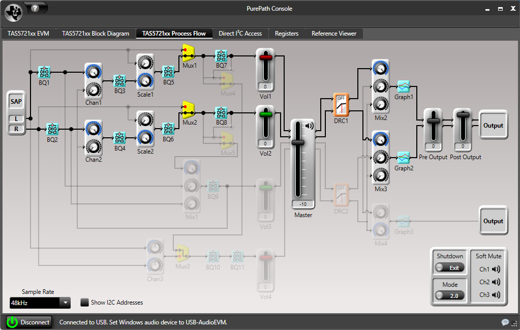

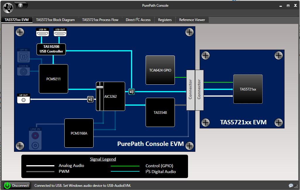

´s步骤是检查TAS5721EVM板的主要功能。 遗憾的是,显示的结构图与文档不同(2013年6月)。 我不做任何更改,因此我假定PurePath电路板上成功处理的音频信号已路由至TSA5721EVM。 我连接了两个扬声器和一个耳机,但没有声音。 我尝试了多种设置,但从未听到任何声音。
评估的目标是建立一个易于设置的2.1 系统。 但如果我在PurePath Software上切换单选按钮"mode"(模式),结构图上没有任何更改。 我假定将启用3CH。
很´m,但所有文档都很旧,不能反映当前状态。 EVM设置在基本配置中无法正常工作。 这不是我所期望的,也不是所谓的“简单的图形设置”
不过:我假定安装程序可以正常工作,但似乎有一些未记录的软件或特殊的配置设置是必要的。
请如此亲切,并为我提供有关如何激活EVM系统以及如何使用TSA5721设置2.1 系统的文档。
非常感谢您的支持
Karsten
´m,我对我糟糕的英语表示抱歉……

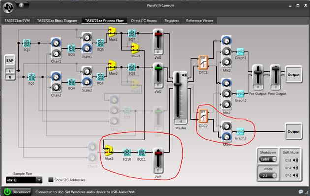

    从您的描述来看, 您的设置似乎没有明显的问题。 当您将模式切换至2.1 (模式)时,底部路径应激活,如下图所示。

    我仔细检查链接文档中描述的安装步骤。 I2C通信正常工作,使用0dBv正弦信号处理模拟输入,因为我在PurePath EVM板的电话插孔处获得输出。 ´s,我重新检查其中的USB数字音频是否正常工作。 但在TSA5721上没有输出。
    我尝试使用逻辑分析器检查Ext I2S接头上的I2S数据,但看不到任何信号。 不幸的是,我的逻辑分析器只有最大值 24m/s采样速率,如果I2S信号速度快,我将看不到任何内容。 I2C数据( SDA/SCL )正在工作。
    如果我短按模式按钮,会显示一条消息(至FAST以便人类阅读),但结构图没有更改为2.1 模式。
    我使用的PuerPath硬件的修订版为“F”,如我通过图片识别的那样。 确保我的PC上的软件不会影响1.16 3.547万我在另一台计算机上安装了完整的TI软件。 但在这里我得到了同样的结果。
    我´m具有18V电压的TAS5721EVM,但我认为这不是主板不工作的原因。
    关于PureOath软件不能按预期工作的问题(模式开关不会更改框图),我假定我们在这里有软件或配置问题。
    在我看来,I2S应该可以使用我的逻辑分析仪进行跟踪。 我尝试使用BCLK作为时钟,LRCLK作为Word SELECT和DIN作为数据。 但没有人发出信号。 在原理图I中,SDIN1-EVM位于引脚49上并连接到AIC3262。 但在n´t的原理图上,我看不到这种联系。
    然而:PurePath软件确实存在问题,PurePath Motherboarf修订版F和TAS5721EVM修订版A之间存在潜在的不兼容性
    现在如何继续??
    Karsten

    要明确一点:我的问题是TSA5721EVM板不能发出任何声音。 不是PurePath主板。
    PurePath主板在模拟输入和USB输入方面工作正常。 HP Out可以听到所有声音。 SW 1.16 3.547万软件块组组消息显示的静音和级别AIC3262正在工作。
    i´m运行Windows 8.1。 再次说明:使用TSA5721EVM块上显示的模式开关不起作用!! 那么...是否存在软件问题? 如何将TAS5721切换为2.1 模式???。

    关于模式2.1 问题,我将在第二天尝试安装Windows 10´s。 我们目前不运行此版本,因此我需要组织一台额外的PC进行此测试。 但是,我想说,我认为这似乎不是缺少职能的根本原因。 也许您有机会使用官方外部TI服务器自行下载PurePath 1.16 ,以验证软件包的完整性。 在切换到模式2.1 时,我很快就会看到“正在执行环配置”。 EVM固件版本为354,EVM FWID为"FWIDPUREPATH-CMBEVM-REVG"

    关于GUI问题,您很快看到的‘正在执行加载配置’窗口实际上是预期的。 之后,应启用底部信号路径,如 下图中的红色圆圈所示。
    请向我展示在PC上启用2.1 模式后GUI的屏幕截图吗?
