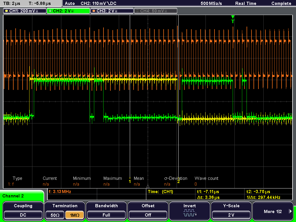

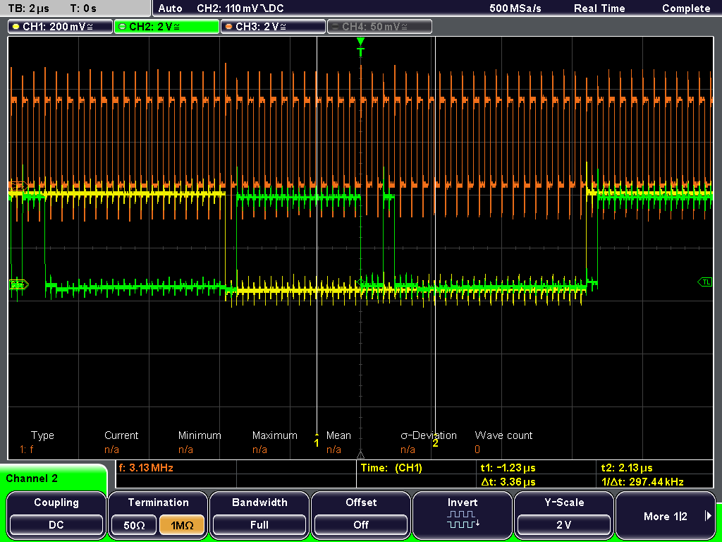

我正在使用C5545 DSP来处理音频数据。
实际上,我通过I2S将C5545与PCM5142连接起来。
在CCS中,我将C5545编程为主控,然后检查示波器波形。 BCLK,WS,DATA
但pcm5142无法正常工作。 我听不到任何声音。

    我认为最好的起点是确保PCM设备配置正确。 如果您查看PCM5142数据表,您可以在第6节中看到该设备可配置为在SPI,I2C或HW控制模式下运行。 您知道设备的配置吗? 这可能有助于共享系统的示意图。 接下来,我将使用示波器或逻辑分析仪确认您的I2S数据正确无误。 您是提供外部SCK还是使用设备内部PLL?
    这是我的原理图。我选择了I2C模式。模式1连接到GND,而模块2连接到DVDD
    我还使用了3线I2S (CLK=Bck,DK = DIN,FS=LRCK)。
    这是我的波浪
    我没有设置PCM时钟...

    您正在使用48K I2S和64*FS机架,对吗? 我看不出原理图有任何明显的错误。 让我们尝试几件事:
    1.尝试填充R93,使SCK引脚接地而不是浮动,以防止任何串扰/数字馈通使PLL混淆。
    2.在提供I2S数据的情况下,测量引脚5/或C90上VNEG (~-3.3V)的电压。
    3.彻底检查板上设备周围是否有不良的焊接点。

    首先,尝试确认您发送的数据符合PLL自动检测率- PCM5142数据表中的表33。 如果您使用的是其中一种速率,PLL应自动检测。 我想读一下94号登记册(表108. 第0页/注册94)以检查时钟检测的状态。 如果您的输入时钟出现错误,则应显示在此处。
    是否有任何更新?
    我编程了I2C,它工作正常。
