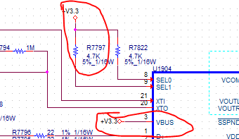

在PCM2903C上,我们无法从S3唤醒正常工作。
作为附件的原理图。 我可以检查哪种行为吗? 查看示意图后有任何意见。

    能否详细说明设备的问题? 主机系统是否未检测到PCM2903C? 您是否尝试过将您的主板与不同的操作系统配合使用?
    我查看了原理图,一般情况下看起来不错,但我注意到SEL1引脚连接不正确,因为它应该连接到USB总线的Vbus。

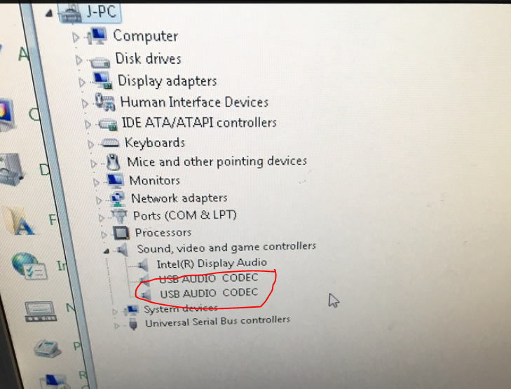

        PCM2903C的线路输入无法从S3唤醒,必须进入S5或S4,然后恢复系统,它可以正常工作。
    主机系统是否未检测到PCM2903C?
        系统可以从S3恢复中的设备管理中找到该设备。 您可以看到以下图片。
        根据客户请求,Win7 64位出现故障。 如果此解决方案有操作系统限制,请给出您的意见。 我找不到数据表中的信息。
        VBUS是+VBUS,3.3 所以您的意思是删除R7797并将SEL1直接连接到VBUS? 对吧?

    关于SEL1引脚,我想将其连接到USB总线的Vbus信号,而不是设备引脚。 SEL1引脚需要检测USB总线连接才能启动连接过程,如数据表中的图36所示。
