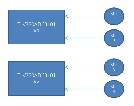

你(们)好
TI文档中的系统已完成。
请告诉我们白噪声的情况。
我们测试的系统如下所示。
噪音声级:平均37分贝
记录期间的繁殖分贝计:60分贝(距离3 m ,分贝计的位置)
音频的高级调谐正在进行。
我们的配置寄存器值。
e2e.ti.com/.../Register.zip
录制的wav文件。
e2e.ti.com/.../tun5_2D00_aa9a.zip
静音部分的基本噪音是一个问题。
请告知如何进一步改进。
我能否改进ADC处理块的使用?
    你好,SL,
    我听了wav文件,它看起来像环境噪音,通过微调AGC可以降低噪音。 我将查看 您提供的设置,并将尽快向您提供反馈。
    此致,
     -Diego Mel é ndez López ñ a
      音频应用工程师
    正在进行AGC调整测试。
    除AGC调整外,是否还有其他方法?
