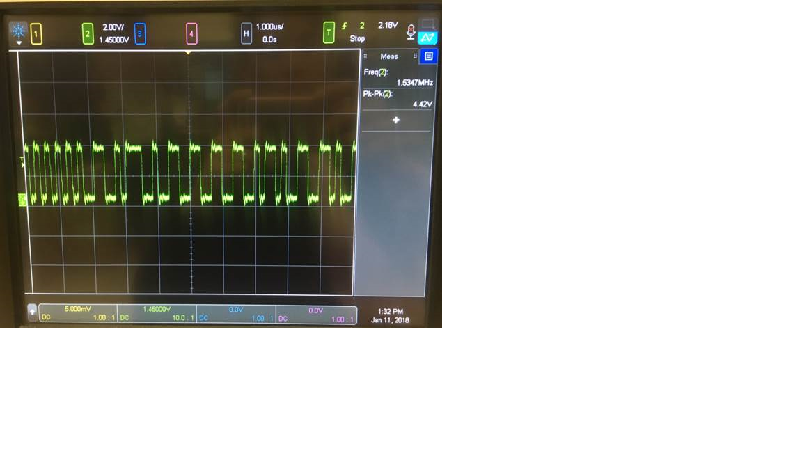

我们使用 了PCM2902C EVM检查 USB输出中的S/PDIF输入功能不起作用。  S/PDIF输入来自 音频模式通用音频输入到USB正常。
我认为 S/PDIF可能未锁定。 如何知道 PCM2902C中的S/PDIF已锁定或未锁定。 请帮助我们。 谢谢~
    您好,AJ,
    正如您所提到的,发送到设备的S/PDIF信号似乎未锁定,因此通过USB接口发送的音频数据来自ADC。 一旦信号被锁定,设备就会将音频输出源更改为S/PDIF输入。
    遗憾的是,此部件 无法确定S/PDIF源是否已锁定。 另一个尝试是检查输入信号是否具有声明的版权位,如果是,则设备将选择ADC作为源。

    亲爱的 Diego。
    我不理解"版权声明"。 我认为来自  音频发生器的S/PDIF信号是 标准信号。
    以下是更多信息供您参考。  请给我一些建议。 感谢您的帮助~
    您好,AJ,
    我的评论是基于这样一个事实,即S/PDIF信号能够为数据传输添加版权位,但实际上,这似乎不是造成这一问题的原因。 我昨天回复 了这一帖子,我想这是同一问题的一部分。 一旦Shu-Cheng发布了测试设置,我就能够确定根本原因。
    对于PCM2903C,所用的S/PDIF输入的采样速率应与PCM2903C的记录采样速率相同,这由主机配置。 例如,在Windows中,您需要转至“Recording Devices  (录制设备)”,然后选择USB音频编解码器[PCM2903C],再转至“Advanced (高级)”选项卡并更改“Default Format (默认格式)”以匹配S/PDIF输入的采样率。 默认情况下,Windows似乎将PCM2903C配置为采样率为44.1kHz,因此您也可以尝试将S/PDIF信号的采样率更改为44.1kHz。
