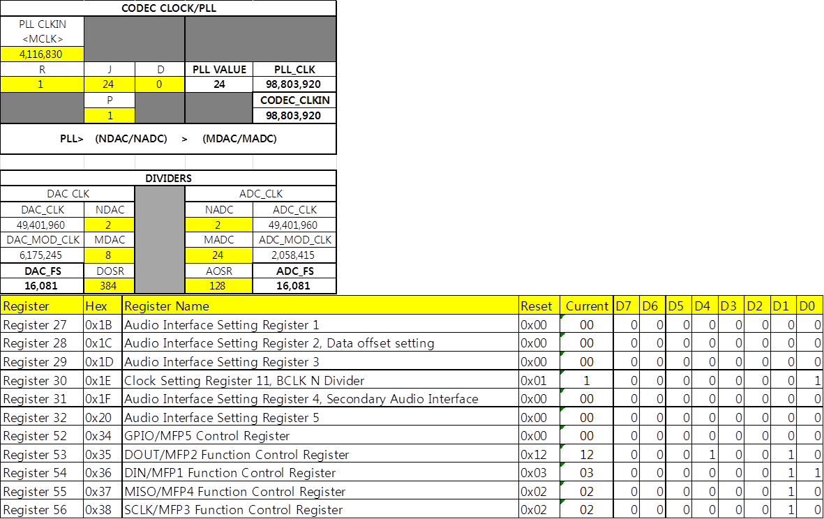

 我使用AIC3254作为系统中的从属设备。
主MCU制造MCLK (4MHz),WCLK(16 KHz ),BCLK (512KHz和16位数据/16位帧。 此外,主MCU配置AIC3254。
但AIC3254没有DOUT。

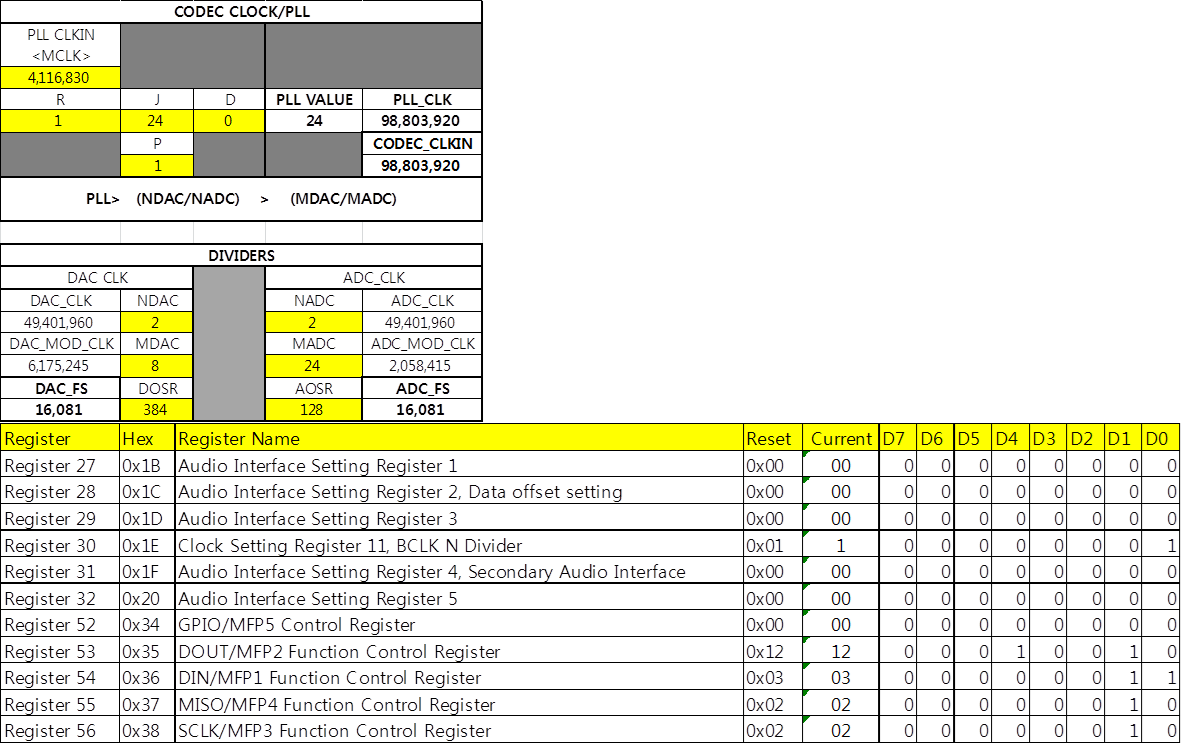

I按如下所示配置寄存器 ,请参阅“TLV320AIC3204和TLV320AIC3254音频编解码器的设计和配置指南”
您能否建议更正配置的方法?

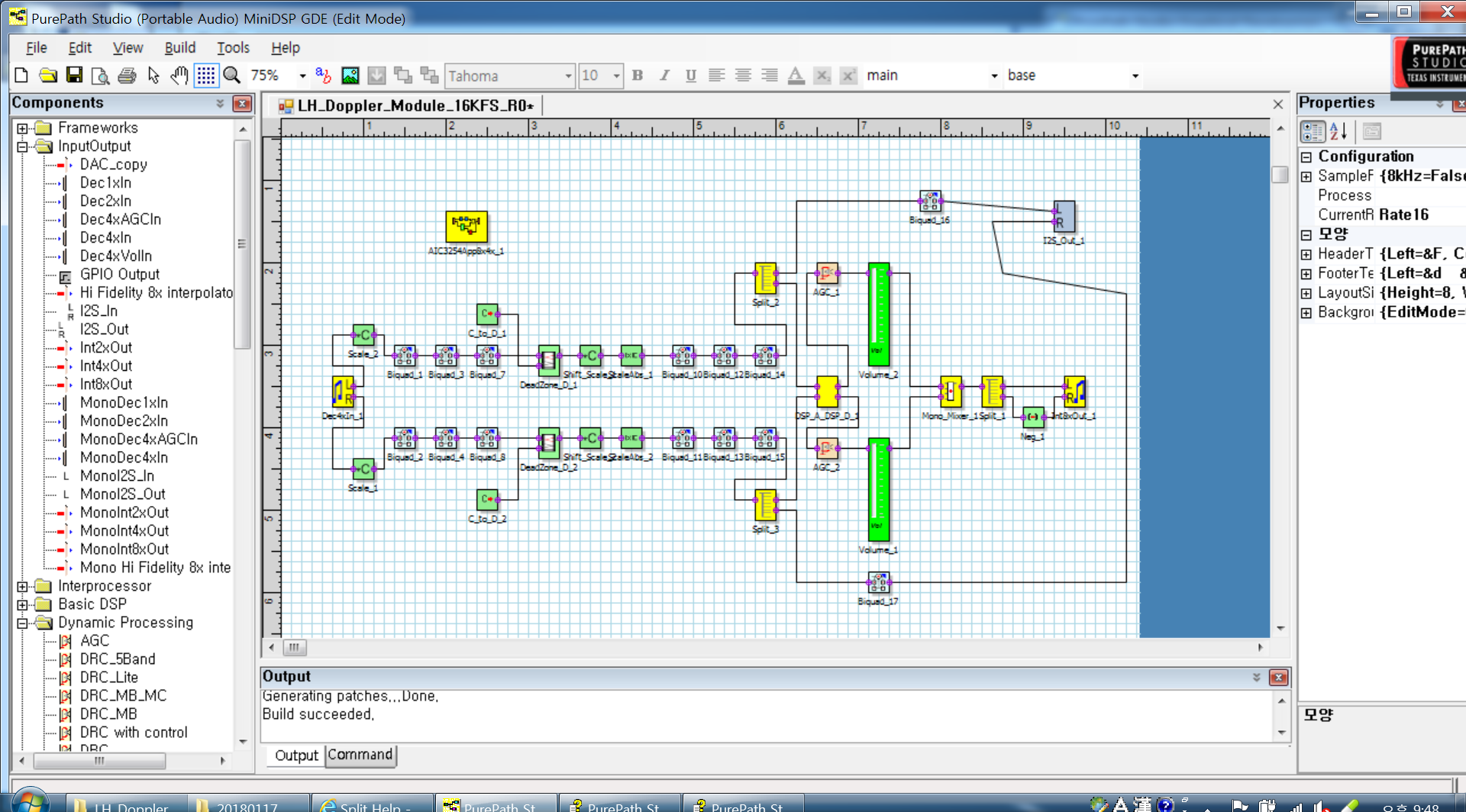

我使用基于16 KHz速率的PPS流,如下所示。 对I2S是否有任何影响?

     非常感谢,Diego先生。
     所附代码是从Pure PATH Studio生成的。 我在PPS中检查并修复为建议的wiki页面。
    在我的系统中,主MCU通过I2C配置AIC3254。 当主MCU配置AIC3254时,它始终读取并验证寄存器。 我还要检查两个ADC信道都是通电的,内部时钟。
    关于I2S协议 ,AIC3254是从属设备,因此我配置,page0 reg 27设置为0x00,page0 reg 30 设置为0x01。 我使用示波器检查I2S总线(MCLK,WCLK,来自主控制器的BCLK)。
    请检查我的代码。 这是从PPS生成的,我为我的系统修复了一些reg。
    此致。

    我解决了这个问题。
    模拟电源块还有另一个电源启用位。
    我使用AVDD LDO电源,但未启用(P1.R2 bit0)
