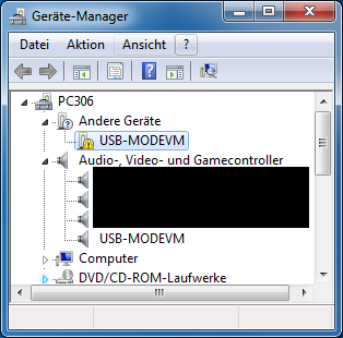

我们目前正在尝试使用TLV320ADC3101评估套件建立工作连接。
SW-2的开关根据用户指南中的表1进行设置,
TLV320ADC3101EVM连接到其主板(USB) MODEVM。
设置通过USB供电。
我们已尝试与Windows 7下运行的软件建立连接,但到目前为止尚未成功。
跳线W11可能已安装在我们的出厂默认设置中-与默认位置不匹配。 表2中的“Not installes”(未安装)-因此我们在安装/卸下跳线的情况下尝试了不同的配置。
评估 软件启动时与"Windows XP (Service Pack 3)"兼容,用户手册中也对此进行了说明和描述。
可能仍然存在以下问题:
  • USB驱动程序,
  • 固件,
  • 跳线设置。
您能否提供有关如何调试设置以及如何获得工作配置的更详细步骤?
从设备管理器:
附加硬件,无管理员权限,未安装W11:
已连接硬件,无管理员权限,已安装W11:
开始时具有管理员权限,但没有硬件(在同事的PC上):
我们昨天在评估软件中的USB状态指示灯呈绿色亮起。 遗憾的是,我们今天无法使其亮起绿灯,也不知道为什么。
无论如何,我们到目前为止从未有过有效的设置。

    您好,Matthias,
    很抱歉,EVM无法正常工作。 此问题实际上与SW2设置有关,对于'ADC3101设备,SW2-2的位置应设置为关闭。 请将W11放回并将SW2-2更改为关闭。 这应该适用于将EVM连接到GUI。
    用户指南的配置是来自不同EVM的打字错误,该EVM要求将SW2-2设置为“开”。
    我们将更新EVM用户指南以解决此问题。

    感谢您的回复-它解决了问题。
