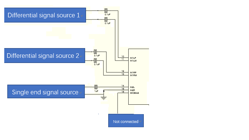

     AIC3104上的单端线路输入和双向差动输入存在问题。模拟输入 连接到PGA,ADC已启用,
对于 单端线路输入模式,我们可以看到输入IN2L的1.35V。无论是差动输入还是单端输入, ADC 采样结果都具有直流分量。
aic3104 配置信息:

   请告诉我我们将要做什么?

    不能将IN2R接地。 未使用的输入应使用0.47uf电容器接地。 这样可以解决您的问题。

       我们  不使用麦克风, MICBIAS (麦克风偏置电压输出) PIN是否 也需要 使用0.47uf电容器连接到接地 ?

    不能,MicBias可以是浮动的。
