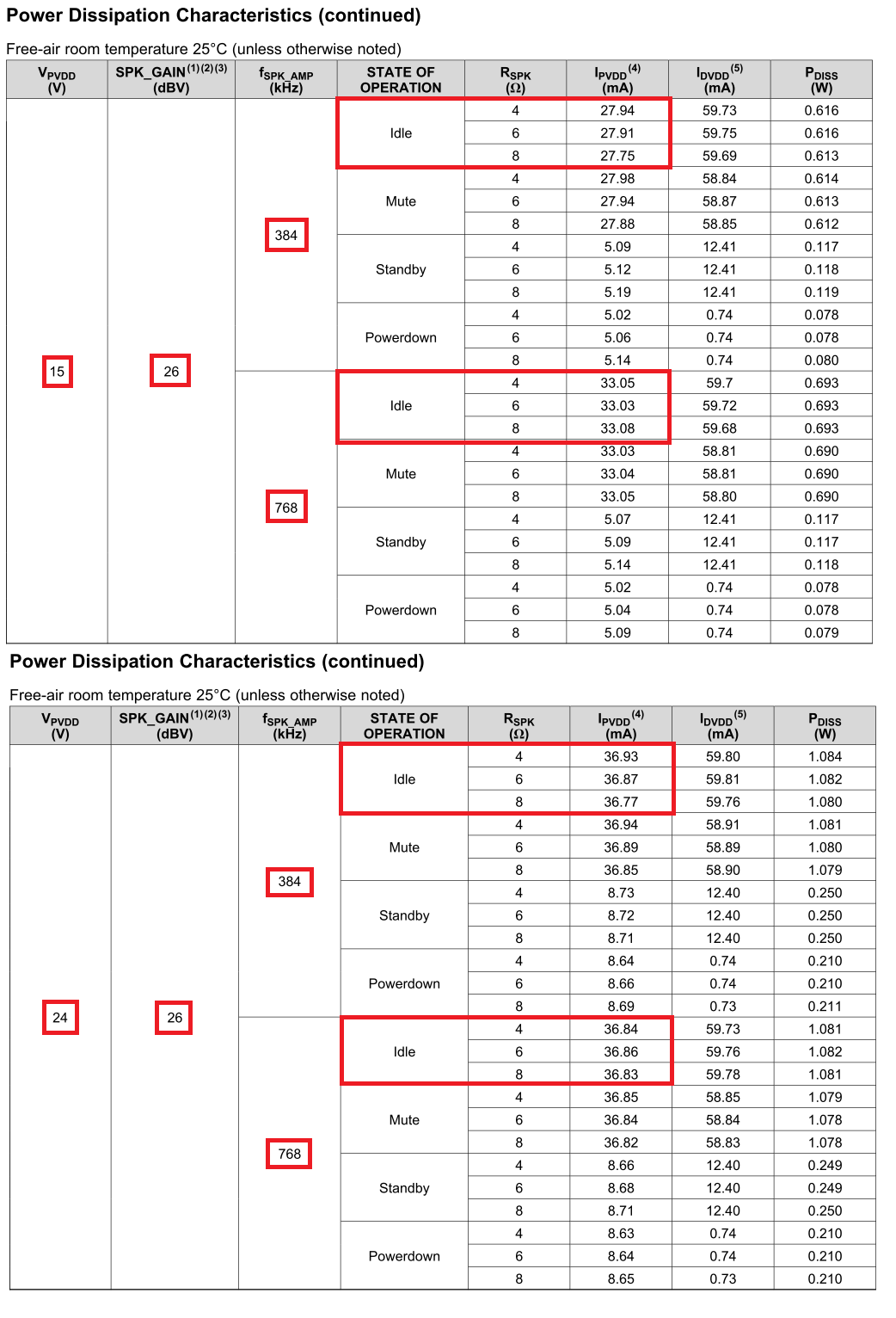

请告诉我,如果将384kHz与768kHz比较,为什么PVDD的功耗特性相同?
我认为这是不正确的。

    您好,Kato:
    据我所知,这些数据是由我们的验证团队使用物理板获取的,因此应该是可信的。
    基本上需要考虑两种类型的功率损失。 一个是MOSFET的功率损耗,另一个是LC滤波器的功率损耗。 当切换频率提高时,MOSFET的功率损耗会增加。 但是,当切换频率较高时,LC滤波器的功率损耗会降低。 因此,您提到的数据仍然有意义。

    为什么功率损失的特性会根据电源电压而变化?
    例如,
    PVDD = 15V,PWM SW频率 = 384kHz,重载= 4----- >27.94mA
    PVDD = 15V,PWM SW频率 = 768kHz,重载=4----- >33.05mA
    如果在PVDD = 15V时设置768kHz,则功率损耗较高。
    PVDD = 24V,PWM SW频率 = 384kHz,重载= 4----- >36.93mA
    PVDD = 24V,PWM SW频率 = 768kHz,重载=4----- >36.84mA
    即使在PVDD = 24V时设置384kHz或768kHz,功率损耗也相同。
    请问您对此有什么意见?

    如您所知,TAS5782M的输出PWM正在从0 ~ PVDD切换,主功率损耗由MOSFET和LC组成。
    当您增加PVDD时,通过MOSFET和LC的信号也会增加,这表示功率损耗变化与电源电压相关。
    此外,一般而言,较高的切换频率会导致更多的"开关损耗",但它只是部分整体功率损耗(开关损耗,RDSon,LC)。 当PVDD=24V时,开关损耗的增加不再影响系统功率损耗。 对于此部分,您对您的系统有何顾虑?

    客户的问题是,为PVDD供电时,无论PWM开关频率如何,PVDD的电流消耗为何相同。
    至少,如果增加PVDD和PWM切换频率,则通过PVDD (栅极切换电流)的电流应简单地增加。

    至于客户的问题,当切换频率从384KHz提高到768KHz时,空闲电流应从~36.7mA增加到~52.2mA @PVDD=24V。
    如果您需要有关闲置电流的更详细数据,请联系我:alix-wan@ti.com。
