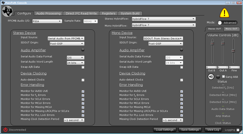

您好,
如果在TAS5756M EVM上为立体声和单声道扬声器设置HybridFlow7,则在将SDOUT从立体声设备输入到单声道设备时,是否将立体声音频的混合应用于SDOUT?
混合的意思是"(L + R)/2"。
如果没有,请告诉我如何在96kHz处理中执行?
此致,
加藤

    您好,Kato-San,
    立体声音频混合不适用于SDOUT。 为了不丢失音频通道,必须在进入HF7之前将数字音频预混合到单声道中。 详情请参阅Slau577A第62页。

    Alix-san,您好!
    感谢您的回复。
    我已经阅读了杂交流处理器用户指南,然后发现TAS5756M无法做到这一点。
    遗憾的是,我理解了,尽管我期待你的提议。
