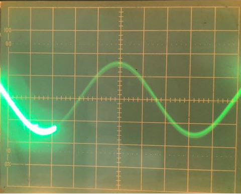

TAS5756M音频放大器有一个奇怪的问题。 我正在使用数据表中图79中的参考设计。
当我在DAC_outa和SPK_INA+之间排除C106并播放正弦波时,来自DAC的信号如预期的那样:(不幸的是,我没有数字示波器)

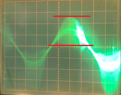

但是,当我通过C106连接DAC_outa和SPK_INA+时,输出将更改为:
放大红线之间的部分时,它看起来像高频噪声(功率级的切换噪声?)。 在较高的音量下,这将转化为低频信号输出放大器中的较大"噼啪声"。 我通过2.2 UF盖将外部模拟信号连接到SPK_INA+(笔记本电脑的耳机输出)来测试功率级,这似乎工作正常,因此功率级看起来正常。 信号发生器(简单正弦波)和正常音频都出现此问题。
我尝试了硬件中的标准步骤(更多/其他去耦,电源和接地痕迹等),但似乎没有解决问题。

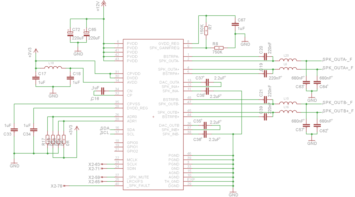

为了完整起见,下面是我正在使用的设置示意图:

    我也觉得有点奇怪。 我快速查看了您提供的示意图,我觉得没问题。
    您是否能够用新的TAS5756M设备更换TAS5756M设备并查看是否仍然出现此问题?
    此外,如果您碰巧拥有TAS5756MDCAEVM,请使用TAS5756MDCAEVM进行仔细检查。
    Andy

    我们有几个主板,似乎都有相同的问题,所以它似乎不是芯片。 还有什么我可以衡量的?
    我们使用hifiberry-amp2 (www.hifiberry.com/.../)进行了测试 ,它似乎工作正常。 遗憾的是,这不是开放源代码,因此我无法使用原理图/布局作为参考。 但我看到的大多数设计都与我已经包含的原理图相同。
    如果您需要更多信息,请告诉我。 我现在陷入了困境。
    编辑:该板还包括一个由开关稳压器供电的数字部分。 (TPS5.4531万)这可能是问题的根源吗? 尽管我认为在这种情况下,无论DAC连接到功率放大器级如何,都会出现失真。

    我们尝试使用不同的电源,但问题仍然存在。
    我还尝试在PCB上压接额外的铜,以使电源的电源和接地线更大,但这也没有效果。
    如果您有任何其他建议,请告诉我。
    我们将使用演示板进行更多测试。 我会告诉你我们的发现。
