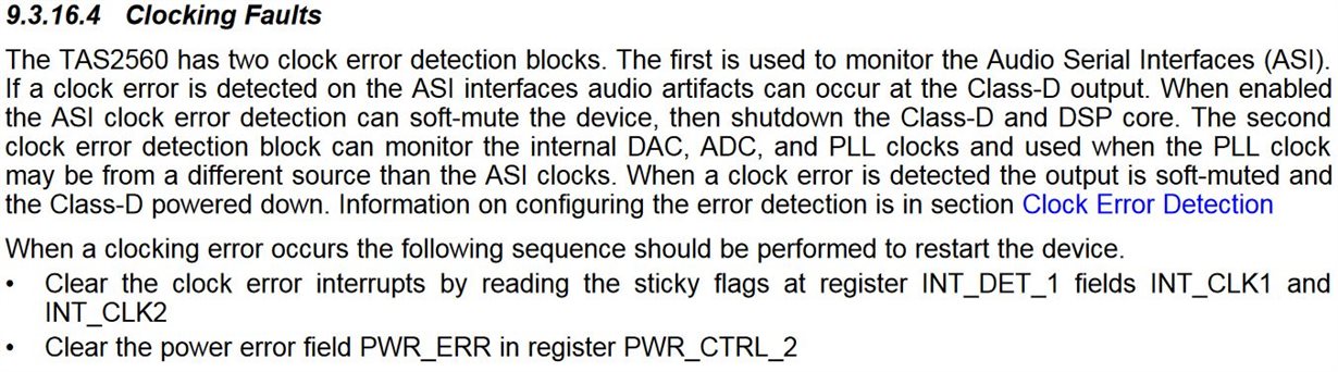

第一次音乐播放效果很好,在bck和WCLK从DSP停止后 ,再进行第二次播放试验,即使bck和WCLK存在,声音也不会发出。
"Power Up Control 2"(开机控制2)显示0x05=1,检测到PWR_ERR。
"Interrupt Detected 1 Field Description"(检测到中断1字段说明)显示0x26=2a。 这是ASI CLK错误1,电流输出错误和SAR完成错误。
因为BCK和WCLK被停止。
以下是一些问题。
1.要恢复这种情况,我们是否应该在 每次移动回放时都执行软重置并重新加载所有寄存器?
我们尝试了“CLK_ERR_1寄存器”0x21到82,它将“重新启动时重新加载默认值”,但没有改进。
检测PWR_ERR和电流过的阈值是什么? 我们怎么能忽视这些标志?
0x04 G类或H类设置没有影响。

    您好,Mochizuki-san,
    您可以尝试数据表9.3 .16.4 部分中介绍的顺序
    最小电压为2.7V,但如果发生时钟错误事件,则设置PWR_ERR。
    此致,
    Ivan Salazar

    您好Ivan:
    ASI错误:
    这种理解是否正确? 如果更改音乐文件时干扰bck或LRCK输入时钟,TAS2560将检测ASI错误,然后系统控制器检测并清除INT_CLK1标志并重新加载寄存器设置。
    它不像没有任何系统控制器帮助的PCM510x音频DAC自动输入bck和LRCK时钟检测以及自动PLL设置。

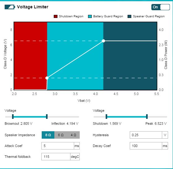

    应用了一些自定义,此Android驱动程序的"Battery Guard AGC"设置是什么? 我们无法在数据表上找到寄存器描述。
    即使使用5V 2A DC采用器,在极低级别播放时也会出现电压输出标志,这种设置似乎并不理想。
    您推荐的电池保护AGC电阻器设置是什么?
    我们不希望将PPC3寄存器转储功能用于不处理I2S D-amp,是否不可能完成SW开发?
    此致,
    Mochizuki
    Mochizuki-san
    ASI错误:从时钟错误中恢复不是自动的,系统应按照上述顺序从时钟错误事件中恢复。
    电压过低标志:电池保护AGC在数据表部分9.3 .................................................................14中有说明(这些部分具有相同的名称)。 如本文档中所述,电池跟踪AGC的参数是DSP内核的一部分,可以使用PurePathTm控制台3软件TAS2560应用软件在Device Control (设备控制)选项卡下为TAS2560部件进行设置。

    我知道,我们已经看到有几个项目只想使用由3.3V电池提供的简单增强I2S D-amp来产生5W输出功率,而不需要像A in D-amp TPA20xx系列那样复杂的寄存器设置。 希望看到TAS2560的ROM掩码版本。
    我了解到,使用上载的Android驱动程序和数据表寄存器地图描述无法完成电离设置,我们将为我们的实验室订购TAS2560EVM,以复制客户情况,并在PPC3 GUI上找到最佳的电离设置。
