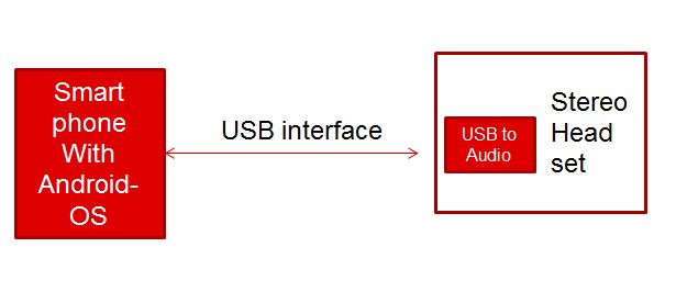

客户正在为智能手机附件应用程序寻找USB音频转换器。
他们 正在审查PCM29xxC。 那么,您是否会回答他们提出的低驱动因素问题?
1. PCM29xxC是否可与   不带驱动程序的智能手机Android操作系统配合使用 ?
2.客户是否需要 安装USB驱动程序或开发USB驱动程序?

    您好,Jun-Ho,
    PCM2903C是一种音频设备,它使用操作系统中的本机USB音频编解码器驱动程序。 连接后,操作系统应自动识别它。

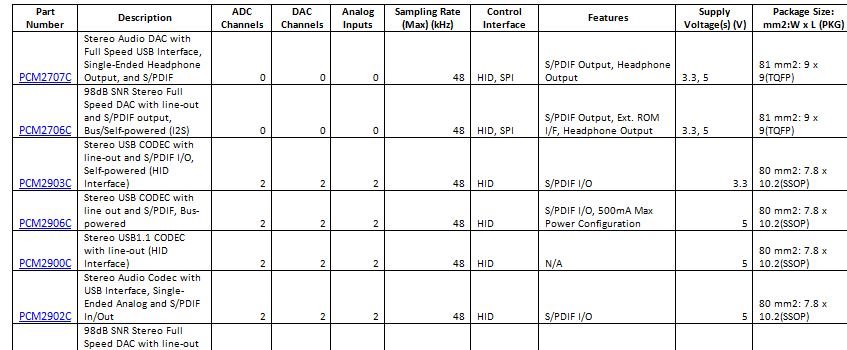

    与PCM2903C一样,也有如下类似的部件。  这些设备 在USB驱动程序中的工作方式是否相同?    谢谢..
    您好,Jung-Ho,
    正确,我们拥有的所有USB音频编解码器都使用相同的本机驱动程序。
