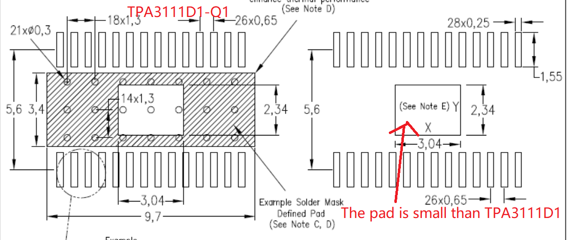

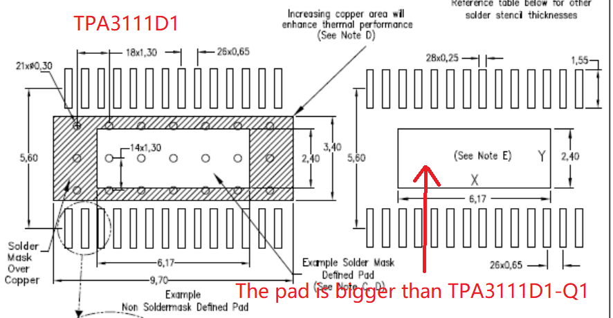

部件号:TPA3111D1
为什么TPA3111D1的电极板比TPA3111D1-Q1大?
    您好,
    这两种器件非常相似,但TPA3111D1-Q1可用于汽车应用,而TPA3111D1则不能。 如您所述,TPA3111D1-Q1的散热垫比TPA3111D1更小,但考虑到输出功率不高(10W级别),它不会影响散热性能。 对于这些较低输出功率的设备,第二个封装(较小的散热垫)的使用越来越多。
    此致,
    郑少文
    但为什么它们不能是同一种设计呢? 以便我们可以通过一个布局使用任何人。
    您好,
    我理解,但它们是为不同的应用而定义的- TPA3111D1用于消费市场,而TPA3111D1-Q1用于汽车市场。
    此致,
    郑少文
