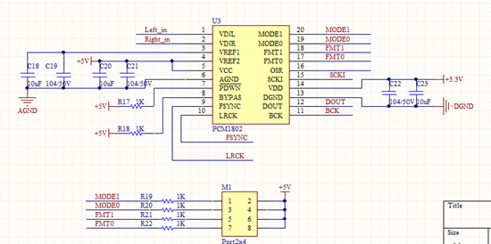

大家好,
我的客户在主模式下使用以下示意图中的PCM1802。
但他看不到FSYNC,LRCK,SCKI,Bck,DOUT中的输出时钟。
可能是什么问题?
非常感谢!
莱西
    您好,Lacey,
    您能否分享有关设备配置的更多详细信息?这是Modex引脚上的设置? 另外,需要注意的是,应提供SCKI,因为这是主模式下设备的时钟源,SCKI上的时钟频率是多少?
    此致,
     -Diego Mel é ndez López ñ a
      音频应用工程师
    您好,Diego,
    感谢您的回复,我将在收到客户的信息后更新详细信息。
    莱西
