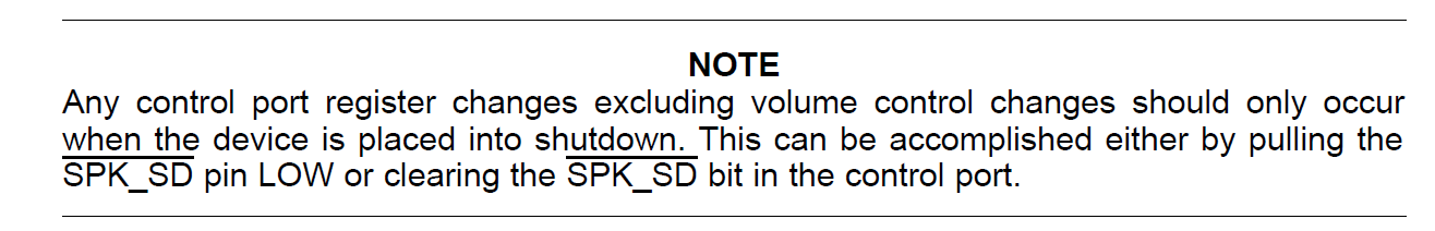

请告诉我使用软件模式更改PWM切换频率的步骤。
那么,我对以下过程的理解是否正确?
-更改PWM切换频率的步骤
1.将两个信道静音
2.设置为休眠模式
3.关闭扬声器
4.更改PWM切换频率
5.从扬声器关机模式返回
6.从睡眠模式返回
7.取消两个频道的静音

    您的顺序似乎相当合理。 最重要的是确保在切换频率改变之前关闭设备。

    问题仅在于,如果在未关闭的情况下在正常操作期间更改PWM切换频率,则会发出咔哒声和砰砰声噪音。
    换言之,TAS5760M中没有损坏。
    我的理解是否正确?
    此致,
    加藤
    您好,Kato:
    是的。 您的理解是正确的。 主要问题是"弹出并点击"。
