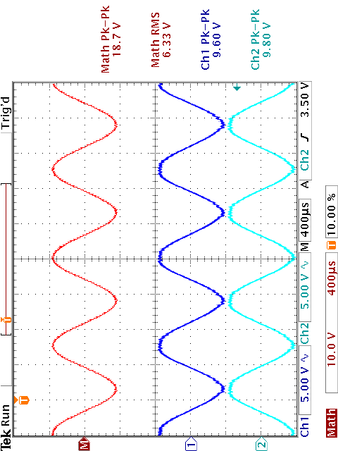

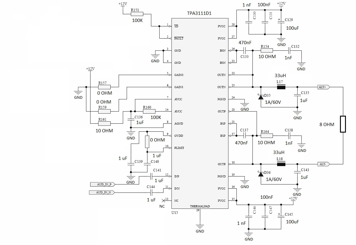

 n´t使用TPA3111D1,但输出功率不是10瓦。 尽管如此,数据表显示"从12V电源到10 % THD+N的8 Ω 负载为10 W "
我们获得的最大功率为5瓦。
在输入中,我们有一个1kHz / 680mVrms的正弦信号
如果我们提高输入处的信号电平,则输出信号会变形。
我们已将增益设置为20dB,并且我们正在使用8Ω Ω 电阻作为负载。
电源为12V直流。
我们将PLIMIT输入连接到GVDD输出,以避免功率限制。
您可以在下面看到我们的示意图

    Antonio,
    您能描述一下D35和D36的原因吗?
    您能否向我们展示变形输出?

    您好,Antonio:
    我在SCH中没有发现明显的问题。 如Adam所述,能否向我们展示解冻的波形? 如果PVCC=12C/Load=8欧姆/输出=10W,THD低于10 %。 因此,在这种情况下,输出应被裁剪(但THD小于10 %)。 请参阅图4,THD在图中12伏电源下,8欧姆负载上输出10瓦功率时达到约7~8 %。 如图所示,您可以看到由于PVCC剪辑,THD开始从8W~9W左右的输出功率上升。 因此,如果您想要更高的未剪切输出功率,请使用更高的PVCC电压。

    你好
    D35和D36保护芯片,防止与连接至8欧姆负载(扬声器)的电缆耦合的过压(浪涌)。 我们尝试删除,但操作相同。

    您好,Antonio:
    您能否向我们展示具有10W输出功率的扬声器上的输出波形?
    文件1:
    电源:12V直流
    增益:20dB
    VIN:1kHz / 680mV有效值
    M à 通道1–通道2
    通道1 à OUTN
    通道2 à OUTP

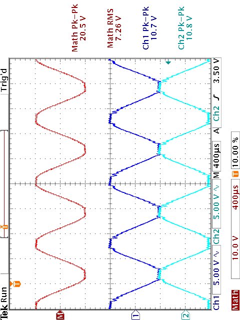

    文件2:
    电源:12V直流
    增益:20dB
    VIN:1kHz / 800mV有效值
    M à 通道1–通道2
    通道1 à OUTN
    通道2 à OUTP

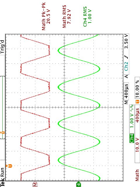

    文件3:
    电源:12V直流
    增益:20dB
    VIN:1kHz / 1Vrms
    M à 通道1–通道2
    通道4 à 输入电压
    您好,Antonio:
    我认为您的测量值是意料之中的。 扣具是由低电源电压而不是设备本身所导致的。
    您可以使用较高的PVCC电压电源或较低的电阻负载来获得较高的未扣合输出功率。
    此致,
    郑少文

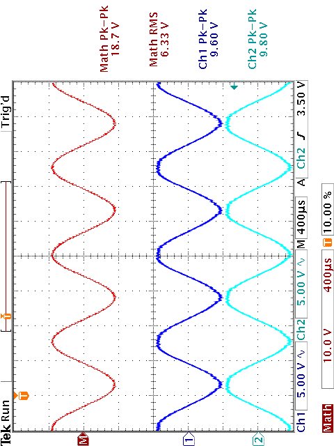

    你好
    附加3个文件:
    文件1:
    电源:12V直流
    增益:20dB
    VIN:1kHz / 680mV有效值
    M 通道1–通道2
    频道1 --> OUTN
    通道2 --> OUTP
    文件2:
    电源:12V直流
    增益:20dB
    VIN:1kHz / 800mV有效值
    m -->信道1–信道2
    频道1 --> OUTN
    通道2 -->OUTP

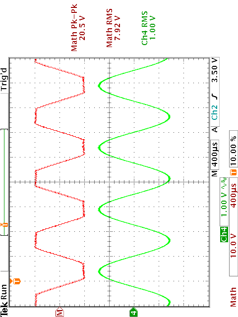

    文件3:
    电源:12V直流
    增益:20dB
    VIN:1kHz / 1Vrms
    m -->信道1–信道2
    信道4 --->输入电压
    输入信号在675mVrms以上没有失真,但您可以看到相当变形的输出数字。
    Antonio
    您好,Antonio:
    您是否尝试过使用较高电压的电源(例如 18V或24V)? 或者您尝试使用4欧姆扬声器吗? 如果输出功率(10W)相同,输出上应该没有夹子。
    此致,
    郑少文
    肖恩您好
    根据数据表和我们正在测试的条件,我们应该获得10W (无失真),而不是5W。 为什么TI在数据表中宣称此器件输出的功率为10W而不是5W?
    Antonio
    您好,Antonio:
    我认为数据表中没有任何问题。 正如我之前提到的,当设备在8欧姆负载和12V PVCC上输出10W时,THD在大约,但低于10 %。 输出信号的夹紧实际上是由低电源和高负载电阻引起的,而不是由设备本身引起的。 请注意,THD与10 % 有关。在这种情况下,您可以在数据表中找到此信息。
