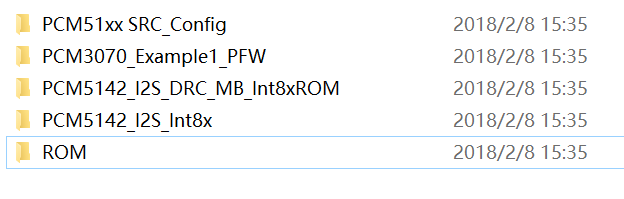

    1、我已下载并安装PPS,但没有关于音频均衡器的AIC3254示例。

    您好,开始了,
    请下载并安装PurePath Studio的便携式版本。
    作为参考,家庭版(您安装的版本)用于PCM3070和其它设备(如PCM5142)。 便携式版本适用于便携式编解码器和ADC (如AIC3254和ADC3101)。 便携式版本可以在下载家庭版本的同一页面上找到。 需要注意的是,便携式PPS的工艺流程版本不能与家庭版本一起打开,您可以使用便携式AIC3254工艺流程作为示例,但您需要在家庭版本中构建PCM3070的应用程序。
    我们没有组件的库文档,您可以在PPS中右键单击块并选择Help (帮助)选项来访问可用信息。
