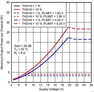

尊敬的各位:
我的客户正在考虑将TPA3131D2音频放大器作为5W立体声音频放大器解决方案。
它们需要最大输出功率(BTL,RL=6欧姆)与电源电压图,以实现精确的电源轨设计。
TPA3131D2的数据表中没有与下面的图片类似的图形(BTL, RL=6ohm)。
如果您有图形数据,请发送给我。
Jeffrey
    你好,Jeffrey,
    我们将收集这些数据,感谢您的耐心!
    此致,
    郑少文
    你好,Jeffrey,
    我们收集了10 % THD和1 % 模式下6欧姆负载的最大输出功率数据。 请注意,此测量值基于瞬时输出功率。
    此致,
    郑少文
    Shawn您好!
    感谢您提供信息和图形数据。
    Jeffrey
