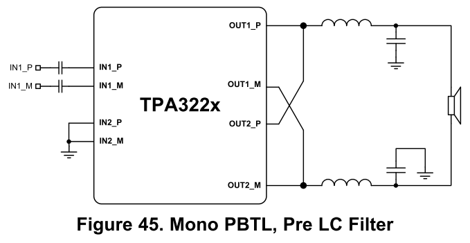

您好,
如果使用用于直流/直流转换器的XAL6060-103MEB或MLC1260-822MLB而不是采用PBTL配置的7G14J-100M-R,是否有任何问题?

    选择输出LC滤波器时,请参阅我们的应用说明: www.ti.com/.../slaa701a.pdf
    本应用手册详细介绍了选择标准。
    在基本层面上,我不推荐您在上面所示的两个电感器。
    XAL6060在电感与电流曲线中具有较大的斜率,这意味着THD将受到影响。 我们需要从空闲一直到整个10A的尽可能平坦的电感,超过电流限制,这样THD与功率之间也将是平坦的。
    MLC1260看起来更好,但仍会损失5A的10 % 电感,这只是OC限值的一半。 饱和电流也非常低。
    查看上面的应用说明,您将看到我们建议的电感器在高达20A电流的电感变化通常小于2 %。
