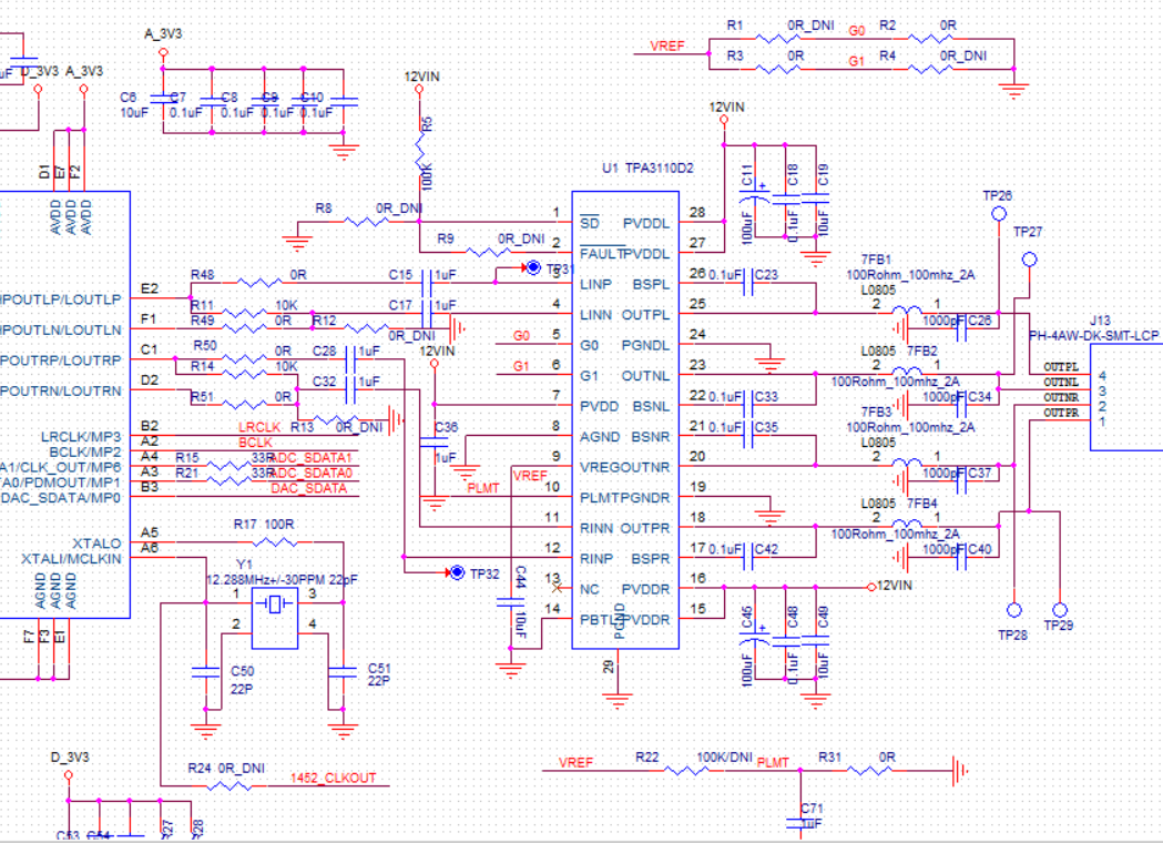

我在设计中使用TPA3110D2,  我进行了一项测试--输入 正弦曲线 ,并测量 TPA3110D2的输出波, 输出波延迟19us比 输入波,为什么? 如何缩短延迟时间?

    您好,Ping,
    延迟取决于许多因素:设备的频率/相位响应,输出LC滤波器和输入电容器的频率/相位响应,输入信号频率以及对负载/设置环境的相位延迟效应。 对于音频信号,19us延时不大,请告诉我您为什么想要更低的延时? 对于设备本身,没有调整延迟的选项。 您可以尝试降低LC滤波器,加载和测试设置的相位延迟,并尝试不同的频率输入信号。

    我使用TPA3110D2来及时消除噪音,因此我希望延迟时间尽可能短。 然后我会张贴这张照片,希望得到你的建议。谢谢!

    我使用麦克风收集噪音。使用DSP生成音频信号。此信号与噪音信号相位相反,振幅相等。 然后,音频信号由放大器和扬声器发出,以抵消噪音。此过程需要实时完成。因此我需要一点延迟。您对此应用有什么建议? 您能否推荐产品,哪种延迟时间较短?(6W ~15W)
    这 是我 的照片, 你能给我一些改进的建议吗?
    您好,Ping,
    我查看了SCH,并提出了以下意见:
    1.0.1uF电容器用于自举电容器,请使用0.22uF电容器。
    2. PLIMIT引脚连接到SCH中的GND。 请将PLIMIT引脚连接至GVDD (引脚9)
    3. SCH的输出滤波器中使用了100ohm阻抗铁氧体磁珠,EMI性能可能是一个挑战。 请使用较高的阻抗(例如 600欧姆@100MHz)
    对于设备本身,延迟通常应小于10us,但通过计算来自LC滤波器和扬声器的延迟,系统总经销商可能超过10us。 您可以尝试使用频率/相位响应更好的TPA3136D2。 但您仍需要优化整个系统的经销商。

    谢谢,郑肖恩,II还有另一个关于 输出 相的问题。  我已经测试了TPA3110D2,输入信号频率20Hz和30kHz,输出信号具有 正相位差异 。但 在图15中 ,30kHz 输入信号具有 负相位差异。
    您好,Ping,
    在上图中,相对阶段表示延迟。 您如何定义相位差异? 如果输入信号为sin (wt+theta1)且输出信号为sine (wt+theta2)。 相位差为theta2-theta1。
