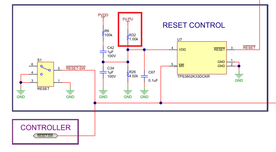

请告诉我,上拉电阻器是否可以用1kohm ~ 10kohm连接到AVDD?
此致,
加藤
    加藤山
    哪个上拉电阻器?
    输出模式下的AVDD不应用于外部电路。
    此致,
    -Adam

    如果在复位控制中使用上拉电阻器,请告诉我如何将上拉电阻器与内部LDO连接,如下所示。
    此致,
    加藤

    请告诉我,如果将TPA3221与引脚捆绑模式配合使用,如何在内部LDO模式下处理/reset引脚?

    对于客户(非EVM)板,不需要TPS3802K33器件,因此不需要R32。 您或客户是否正在设计新的主板?
    通常,LDO输出只能用于设备本身的小上拉(磁头模式引脚等)。
    此致,
    -Adam
    我不关注,什么是引脚绑定模式?
    我想您可能会问,如果使用内部LDO,如何将复位设为高电平。 在这种情况下,您需要外部5V或3.3V低电流电源来使设备摆脱复位。 之所以选择这种情况,是因为几乎所有使用此器件的客户都可以通过板载LDO,蓝牙芯片,无线芯片或LED电源获得5V或3.3V电压。

    我会建议客户使用UC或重置控制器来控制/重置和/CKUTE。
