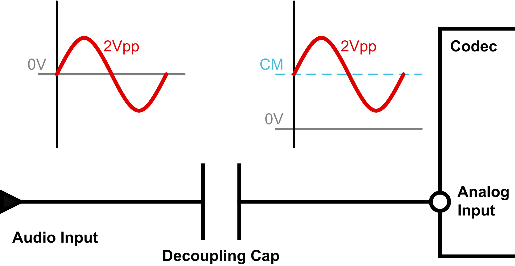

    您好,
    编解码器是否可以采用双极输入或仅采用0.7V的单端输入,我们对此尚不清楚。 您能否建议一种将音频信号限制为0.7V而不影响信号的解决方案。您能否为我们提供一种解决方案。 随附本节的更新示意图。
    您好,

    您好,Namith,
    AIC3105的ADC在单端模式下接受的输入值为0.707Vrms,此电压等于峰间电压为2V的信号。  去耦合盖将移除直流内容,并将信号耦合到ADC共模电压(CM)中。
    我不知道有什么具体的解决方案,但我看到了一些带有衰减运算放大器的电路,在其他情况下,我只看到了一个电阻器网络。
