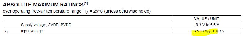

因为我们看到输入范围为-0.3V至VDD+0.3V,所以TPA4411的输入信号接地参考不是吗? 输入针脚处是否有直流偏压?
我们能 说 它的全 刻度 输入范围+/-0.3V吗?

    您好,Wayne:
    您是否阅读过数据表中的"耳机放大器"一章? 您是否注意到车载充电泵产生负电源电压?
    我想,不应过于严肃地对待图77。 这显示了芯片内部电路的非常简化的示意图。
    Kai

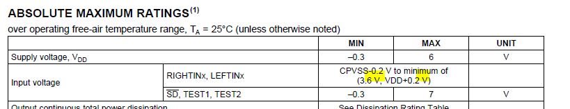

    感谢您的关注。 我们知道此器件带有开关电容器来生成GND参考输出,但是,我们需要确保其输入级接地也是参考电容器(我正在应用EVM进行检查)。
    在TPA6133的示例中,输入范围是CPVSS-Vpp ~ VDD+VDD 0.2 ,因此我们可以在-3.2V至3.5V之间实现3.3V 0.2 (6.7Vpp=2.36Vrms)的输入电压范围。 但是,在TPA4411的情况下,如果其输入级是无直流偏置的接地基准,则我们可以在不削波的情况下实现-0.3V~+0.3V (0.6Vpp = 0.212Vrms),我们需要建议客户立即在输入引脚处添加分压器,以避免使用1Vrms线路电平输入进行削波。
