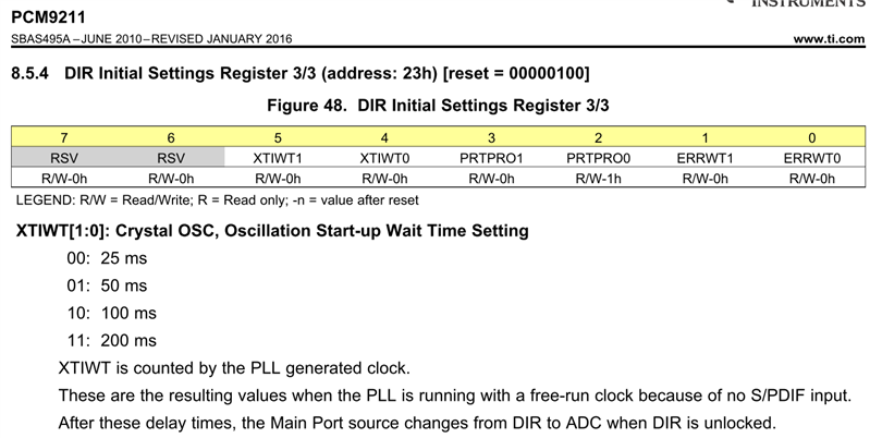

您好,
当DIR解锁时,ADC输出在等待时间设置为XTTIWT[1:0]后自动路由至主输出端口, 因此,请告诉我,当DIR仅在短时间内解锁时(例如 :1毫秒)?
在上述情况下,我希望输出不会更改。
此外,您能告诉我DIR检测解锁的详细检测算法吗?
此致,
加藤
    您好,Kato-San,
    我将需要研究一些详细信息,以回答您有关DIR实施详细信息的问题。 有了更多详细信息后,我就会有更新。
