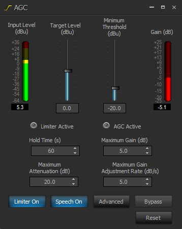

    您好 ,Steve Wilson,
    感谢您的回复。
    在以下图像中,输入电平仅达到他们给出的5.3 dBu 。
    为什么目标级别为-5.5dB?
    超过-5.5dB为什么我们不会有,是否有具体原因?
    最终增益为 -5.1dB。
     通常,我们将为AGC保持的输入信号范围是多少?
    为什么我们使用的不超过+5.3dB?
    如果我给出的输入信号范围是+20dBu到+80 dBu,那么输出电平是多少?
    您能否解释Vrms和dBu之间的关系?AIC3204必须考虑哪一个?
    请就上述情况向我提出建议。
    提前非常感谢您。
    此致,
    Charitha。
    Charitha,
    请查看 此页面。  它可能会帮助您处理数据库,dBu,DBR等...
    +20dBu几乎为8 Vrms。 +80dBu相当于8000 Vrms。   我想这不是你要做的。
     您无需dBu即可理解TLV320AIC3204中的AGC,只需了解的阈值相对于满量程而言以dB为单位。
    此致,
    -Steve Wilson

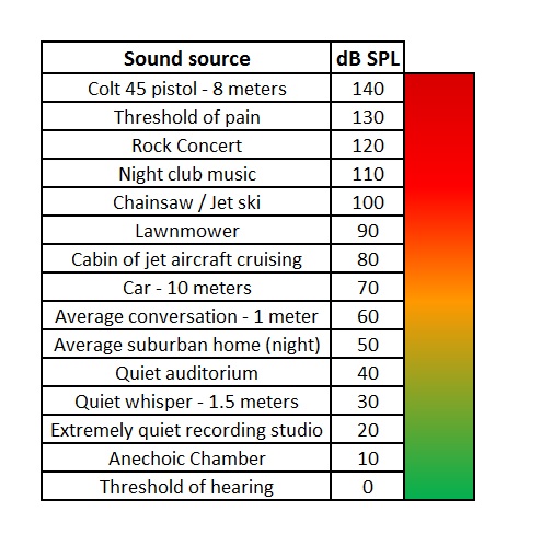

    您好,Steve Wilson,
    感谢您的支持和帮助。
    实际上,如果信号的声级 高,则意味着AGC将剪切信息,因此仅限0 dB信号 的信号级别为正常。如果信号级别高于,则意味着自动信号将超过参考级别 ,因此可能会进行剪切。
    如图像中所示,信号范围将为。 通常 ,人工耳蜗的最大范围 仅为80 dB信号。
    人类只能听到20dB到80dB的电平。如何将此电平与Vrms的AGC间隔相匹配?
    如果AGC允许20dB至80dB之间的信号范围,则意味着7.7Vrms至7777.7Vrms。但在我们的案例中,参考电平为0.7Vrms。因此,该范围已超出参考电平,因此所有常用信息都将被截短。因此不使用AGC。我们如何克服这一问题?
    AGC内是否有压缩技术?
    如果信号超出参考电平,它是否会被剪切?  还是会抑制?
    言语处理器允许dB间距的信号范围是多少?
    我正在将噪声阈值设置为-80dB
    最大PGA增益21.5
    目标级别=-5.5dB
    攻击时间-1.4毫秒
    衰减时间
    以下是观察结果:
    图1:
    输入信号输入振幅
    图2:
    以dB为单位的输入信号
    图3:
    以dB为单位的输出信号
    图4:
    输出信号为振幅
    AGC是否按照以上图像工作?
    我是AGC的新客户。 请帮助我了解详情 。我只启用了一个信道左边信道即可。因此我只使用一个信道。
    提前非常感谢您。
    Charitha。
    Charitha,
    AGC的基本功能是AGC将始终尝试达到目标级别。 因此,如果您的最大增益设置为59.5 dB (如果没有信号), 则增益将为59.5dB。  这将非常嘈杂。 因此,噪声门允许用户设置电平阈值,以关闭低于该电平的任何信号。
    如果超过目标水平, AGC将降低PGA增益以避免剪切, 但它受提供的增益数量的限制。
    "人类只能听到20dB到80dB的电平。如何将此电平与Vrms的AGC间隔相匹配?
    言语处理器允许dB间距的信号范围是多少?"
    很抱歉让你感到困惑。  我试图指出,你和我使用的是不同的参照点。  所以当您谈论20dB到80dB时,您正在谈论SPL。 对吗?  这不是您的AGC用于参考的内容。 它不知道SPL是什么。SPL和AGC之间有一个中间步骤。 这是您的麦克风。
    您的麦克风是一个传感器,它正在将SPL转换为电压。根据所用的麦克风类型和电路等...给定SPL将转换为电压级别。   AGC参考阈值为0.5Vrms = 0dB。  因此,如果您的麦克风在给定点的输出为0.031V, 则从满刻度角度来看为-30dB。对吗?  (20日志(.031/.5))那么,如果您将目标电平设置为-8dB, 将最大增益设置为20dB,那么您最终将得到的是-10dB信号。 这是否有意义?
    如果SPL范围为20-80dB, 麦克风输出的电压范围是多少?
    此致,
    -Steve Wilson

    您好,Steve Wilson,
    感谢您的回复。
    现在我明白了AGC的实际作用。但我怀疑在麦克风中将基本发生哪些操作来将SPL转换为电压。
    • 当您谈论20dB到80dB时,您正在谈论SPL。 对吗?
                 是的,我说的SPL范围在20dB到80dB之间
    数据表中提供的有关麦克风的信息。如何将其与电压电平匹配。
    输入阻抗:32欧姆
    灵敏度(耳机):100dB +/-3dB
    灵敏度(μBar):-58dBV/4 μ A,-38dBV/Pa +/-4dB
    频率响应(耳机):20Hz - 20kHz
    频率响应(麦克风):100Hz - 16kHz
    电缆长度:1.8 m
                如何计算麦克风的输出电平? 请帮帮我。
     提前感谢。
    此致,
    Charitha。
