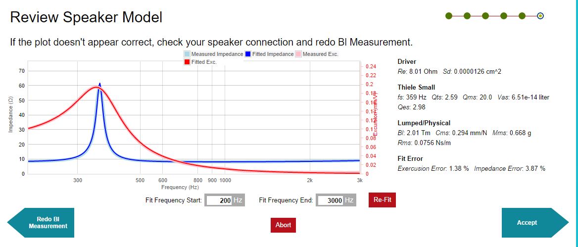

我正在使用PPC3,LB2和TAS2555来描述50 mm 8欧姆扬声器的特性。 所有操作都可以达到尝试运行散热测试的程度。 我收到错误消息"无法到达目标温度"。 我按照程序的建议将控制器设置更正更改为30 % ,但这没有任何效果。 它提到我应该改变收益,但我看不出有什么地方可以这样做。
请参阅随附的屏幕保护盖。

    我用了激光并获得了附加的曲线。 我怀疑共振处的阻抗似乎相当高。 但共鸣的频率只是我所期望的。
    我不知道您所说的配置的确切含义是什么?
    我按照GUI中提供的图示安装了滤板和扬声器。
    我忘了添加...输出功率稳定在750mW,从未超过该值。 我在1.5 mm 设置了偏移限制

    我试了几位发言者,有些人很容易定性。 另外两个国家无法提供热特性。 我注意到,FS的阻抗很高的扬声器是不工作的。 示例:
    8欧姆扬声器,FS时峰值R为16欧姆-正常
    16欧姆扬声器,在FS - OK时为20欧姆峰值R
    8欧姆扬声器,FS时峰值R为60欧姆-不好(测试结果显示扬声器无法达到温度)
    16欧姆扬声器,在FS时峰值为90欧姆R -不好
    前两个扬声器较小(小于20 mm 直径)
    最后两个扬声器直径为40 50 mm。
    Tom,您好!
    SmartAmps设计用于在额定阻抗4Ω Ω 至32Ω Ω 之间以及在200Hz至1400Hz之间谐振频率的微型扬声器上工作。 务必遵循这些项目,以确保行为适当。
