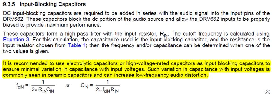

尊敬的先生:
我们发现电容器的变化,因为应用了直流偏置会影响低频失真。
但我们认为陶瓷电容器的值变化不应影响THD性能。 你认为吗?
现在,我们不知道为什么D/s说输入电压的电容变化会增加低频音频失真。
这是否与陶瓷电容器的电介质效应有关? 介电耗散和介电吸收?
    您好,Ian:
    施加直流电压时,陶瓷电容器往往会有显著变化。 另一方面,钽或电解电容器更稳定。 设备数据表说明了这种变化可能会增加低频失真。
    此致,
    Ivan Salazar
    应用工程师-低功率音频和执行器
    尊敬的Ivan:
    您提到的电容器电参数的变化是什么?
    如何说变差会增加低频失真,我仍然感到困惑。
    谢谢,Ian。
    伊恩
    所指的变化是电容变化。 更改此参数将影响输入阶段的响应。
    建议遵循数据表建议,在这种情况下,要求使用电解电容器作为输入阻隔盖。
    此致,
    Ivan Salazar
    应用工程师-低功率音频和执行器
