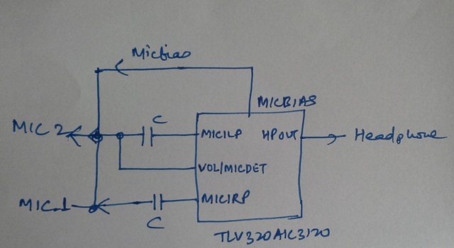

我已经为耳机检测编程了TLV320AIC3120。 它工作正常。但是,如果耳机插入插孔,并且编解码器在插入后打开,则无法正常工作。如果在插入耳机后打开编解码器,则检测逻辑将不起作用。 在这种情况下需要采取什么措施? 我已经重置了HP驱动程序。 插入后,如果编解码器打开,则耳机工作正常。

    为延迟回复致歉。我已使用0x43启用耳机检测。并附加我的连接方案。我正在使用两个MIC,一个是固定的,另一个是可拆卸的。
    Amit,
    您能否确认您在微偏和麦克风1和2之间确实有一个电阻器?

    我在MIC2到MICBIAS连接上使用了2.2K电阻,但MICBIAS直接连接到MIC1。

    您能否提供一个示意图? 如果您希望我已向您发送连接请求,您可以私下共享它们。

    耳机连接和MIC的示意图为

    您好Steve
    我正在使用标准4针插孔连接商用耳机(扬声器+麦克风+麦克风按钮),并通过编程0x43启用了耳机检测。我正在读取0x43,0x2C和0x2E寄存器以确定耳机的插入和取出。
