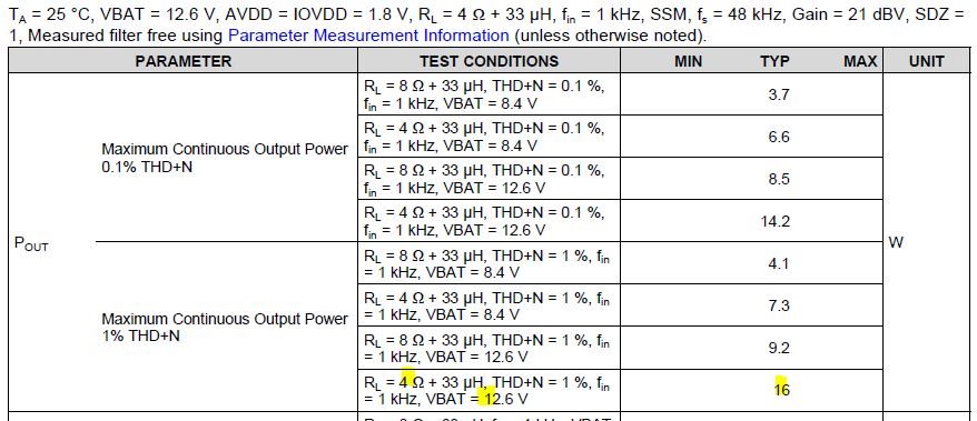

您好,先生:
借助12.5V Vbat,TAS2770可发送高达16W至4ohm的负载,并且失真较低。 请告知您Vbat电源的电源预算。
我们应该为电源设备定义多少功率预算?  考虑到波峰因数,16W/Stere*2=37.64W 0.85 (3.01A)对于立体声来说似乎过于致命。

    您好,Wayne:
    根据放大器的数据表,TAS2557应提供15.4W,RL=4Ω μ V,Vbat=12.6V。
    Jos é Luis Figueroa

    谢谢你,Luis,
    15.4W,4欧姆立体声输出的建议12.6V Vbat电源电流是多少? ((15.4 * 2)/ 0.85)/ 12.6)=2.88A考虑到音频的波峰因子似乎过死?

    您好,Wayne:
    TAS2557将在4Ω μ A中提供1.96A转换为15.4A的电流。
    Jos é Luis Figueroa
