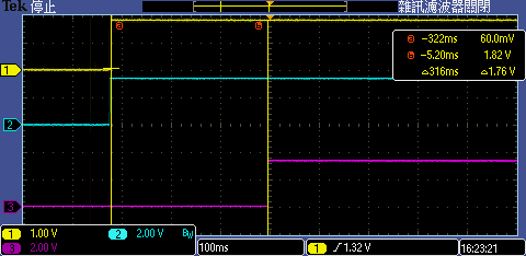

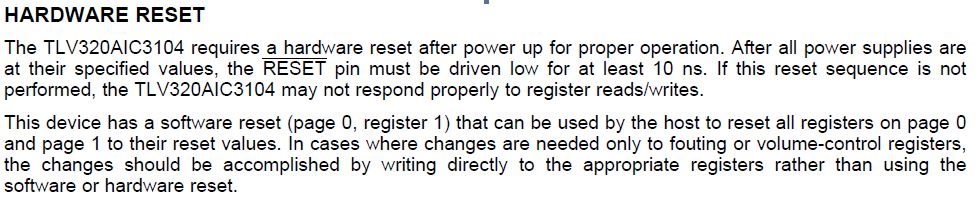

客户遇到TLV320AIC3104故障问题 ,无法 通过 软复位重新启动,唯一的方法是硬件重新启动(电源重新拔下和 插入)。
我们假设这是开机顺序问题。
TLV320AIC3104数据表中有复位图,但未包括1.8V和3.3V序列。 我们还确认客户在电源和重置信号之间遇到10ns延迟。
您是否可以查看TLV320AIC3104设备的封装通电顺序并建议1.8V和3.3V通电顺序规格?

    您好Wayne:
    3.3V电源是否馈入IOVDD,AVDD和DRVDD?
    这些设备上的电源顺序非常灵活,我们很少看到电源顺序问题。 在EVM上,计时比您所显示的要紧得多,我们看不到问题。
    您能告诉我更多有关该问题的信息吗?

    您好,Wayne:
    配置总是很有用的,您已经提到AIC3104停止工作,但它何时停止工作? 在通电时? 请同时提供它们的时钟频率。   我想知道他们的MCLK,BCLK,WCLK ,以便我可以正确评估他们的配置。
    -Steve
    Wayne,您能否为您的客户显示完整的电源顺序,包括DVDD,AVDD和IOVDD以及重置引脚?
    -Steve
