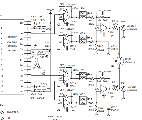

对于来自PCM1794A的单声道平衡输出,哪个输出("右"或"左")与输入相位?
从第22页的数据表中,我们看到了第一个附加的图表。 令我困惑的部分是,它将右侧通道显示为"输出",但连接到XLR/TRS连接器上的引脚2,即平衡连接器的"热"或"相位"引脚。 DEM-PCM1794评估板上也建立了相同的连接,如其数据表第2-5页的示意图所示(插入下面的第二个图),但此处未提及"OUT +"或"OUT -"。

    您好,Carter:
    我刚刚在硬件上确认左通道处于相位,右通道反转。 无论通道选择引脚如何,它都是相同的。
    保罗
    太好了,感谢您的时间!
