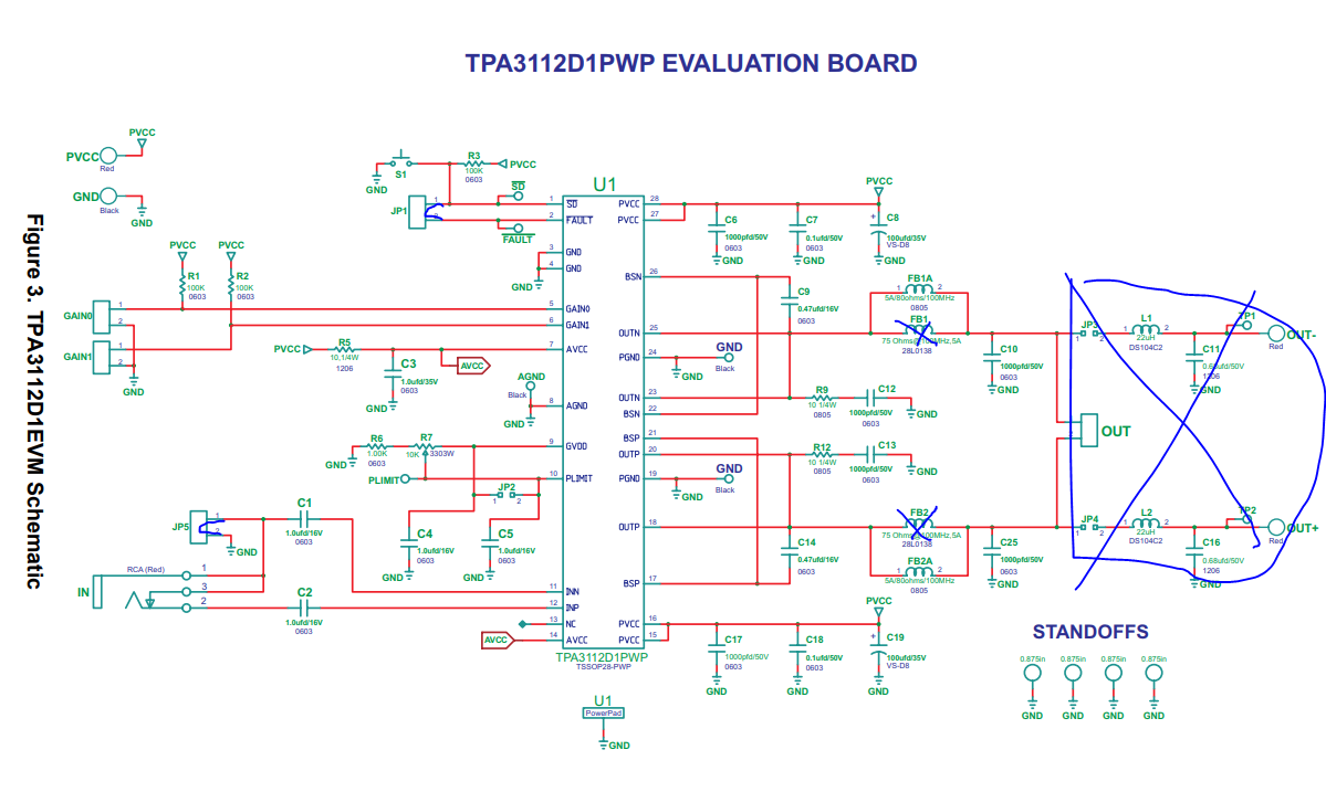

大家好,
长话短说。
我使用了TPA3112D1-EVM设计,我将其实施为更适合我的案例的设计。
从SCH角度进行的设计与EVM相同,而从PCB进行的设计则与EVM和推荐的布局尽可能接近。 印刷电路板为6层BRD,具有3个GND层和1个24V直流电源层。
我必须说,复兴开发银行很拥挤。
系统通电后,放大器将加热到散热器接触起来不舒服的程度。 散热器很小,因为我认为我不需要,因为我以前做过一个设计,AMP芯片根本不加热。 因此,我必须在每个AMP上添加一个风扇,以保持其冷却。
这可能是什么问题?
感谢你能抽出时间。
此致,
乔治

    您好,George,
    在空闲模式(无输入信号)下,AMP不会产生非常高的散热。 请向我展示您的SCH吗? 您是否在输出滤波器中使用电感器或铁氧体磁珠? 对于高PVCC (例如 24V),我们建议使用电感器来压制空闲电流。 否则怠速损失将很高。
    此致,
    郑少文
    尊敬的郑先生:
    感谢您的快速回复。
    插入后,您可以找到AMP的原理图。 JP1和JP5短路。 不使用JP3和JP4之后的输出过滤器。
    我使用的是   数据表(第18页->图20)中推荐的铁氧体磁珠( nl.mouser.com/.../HI0805R800R-10-597360.pdf )59.736万 )。
    关于使用电感器代替铁氧体在24VDC PVCC上的建议,请您指出此文档,因为我错过了此重要信息。
    此外,在我当前的BRD设计中,我无法安装电感器,因此需要重新设计BRD,而在我的情况下,这太贵了。 您会建议什么来解决当前情况?

    您好,George,
    此应用程序的输出功率是多少? 如果电感器高于10W,我们建议用户在输出滤波器中使用电感器。 铁氧体磁珠用于帮助提高EMI性能,但不能压制空闲电流。
    此致,
    郑少文
    尊敬的郑先生:
    输出功率超过10W。 因此,我必须使用电感器?
    虽然,我想知道在哪里可以找到有关何时使用铁氧体或电感器的信息/文档。
    感谢您的关注。
    此致,
    乔治
    您好,George,
    对于PVCC>12V或输出>10W,建议在输出滤波器中使用电感器,但这是必须的。 我认为数据表中没有提到它。 因为在这种情况下,它仍然可以正常工作,而铁氧体磁珠没有任何问题,唯一的区别是空闲电流和EMI性能。 我为这种混乱而道歉。 我们将考虑文档更新。

    尊敬的郑先生:
    在建议使用电感器之后。 我在设计中添加了电感器。 根据数据表和EVM关于8欧姆负载的建议,我使用33uH和1uF电容器。
    长话短说,过热问题仍然存在。

    对于阅读此内容的每个人,
    TPA3112D1过热的问题在于未将Bootstrap电容器连接到BSN和BSP针脚到IC。
    确保BSx引脚和开关节点之间连接这些盖子,以在放大器IC上实现正确的性能。
    感谢你能抽出时间。
    此致,
    乔治
