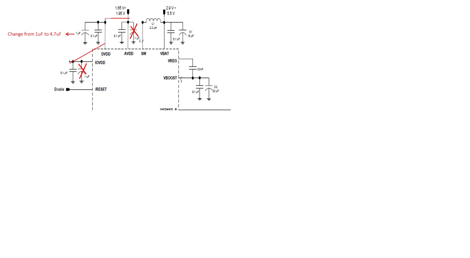

各位专家,您好!
客户报告其设计中存在TAS2557问题。
故障症状视频:(在18秒内,歌曲中断并听到"Gi"声音)
https://www.dropbox.com/s/97pklpk2xbaamsn/VID_2018.051万_083245.mp4?dl=0</s>8.3245万
扬声器会发出此问题的声音,并且在ROM模式和调谐模式下都会发生此问题。
增压电流限制设置为3A,最高设置为2557。
我还附上了大板(EVB)的完整示意图和布局,以供比较。 大型主板不会发生此问题。 我们已经检查了原理图,组件和寄存器设置与电话类型PCB都相同, 因此我们重点关注布局差异。
您是否可以帮助确认TAS2557详细布局指南? 建议每个引脚(尤其是VREG引脚)的轨迹宽度。
由另一邮件线程发送的示意图和布局。

    TAS2557专家您好,
    数据表建议为AVDD,DVDD和IOVDD使用单独的1 UF去耦合
     客户是否可以将1uF更改为4.7uF去耦 合(但AVDD/DVDD/IOVDD短在一起)?
    您好,Peter,
    客户可以将1uF的电容器更改为4.7uF,这样不会产生问题。 但应将去耦电容器尽可能单独放置在靠近每个设备端子(VBAT,IOVDD,DVDD和AVDD)的位置。 这可确保高效率操作和低总谐波失真(THD+N)。
