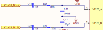

   我们在PBTL模式下使用TPA3255放大器IC,以获得300W的输出功率。 我们得到的频率响应不能达到音频频率的带宽。 我们的频率响应BW从40Hz到 30kHz而不是20Hz到20kHz。较高的截止频率是好的,我们没有任何问题。 但在较低的频率下,我们需要将其提高到20Hz。以下是规格:Pvdd (V)=35Vdc,Lout = 11uH (MA5172-AE),Cout (并行2个CAP)= 1uH (MKP4-KP/250/10 1.0) 和0.47uH (MKP4D3.4704万D00KSSD)负载阻抗= 33.3ohm。 请帮助我们并尽快回复。

    低频切断将由您的交流输入电容决定。 10 UF交流电流电流保护罩可以让您绕过0.6 Hz FC,而1 UF将会达到6 Hz。 您的交流输入盖使用什么值?

           感谢您的回复,但我有点困惑。您是否在谈论输入(输入A和输入B)处的直流阻隔盖? 如果是,则由于我们一直在使用差分输入,我们已在每个引脚(输入A和输入B)处连接1uf (GRM155R61E105KA12D),输入C和输入D接地。

           我们没有直接从AP获取,也没有使用DAC。 实际上,我们使用运算放大器电路增强了信号。 为方便您参考,我们在1uf电容(C44)之前和 电容(C49)之前放置了100uf/35V电解电容,如 上图所示。对于两个输入,100uf和1uf将串联。 这是否会成为问题?
    您好,Subash,
    从技术上讲,应该是9 UF等效电容器,但您是否已自行测试运算放大器电路响应,以确保它不是低端响应的限制因素? 100 UF帽系列的原因是什么?

           对不起,我犯了10uf,而不是100uf。 实际上,这个10uf被放置在运算放大器的输出上,以阻止直流元件流向TPA3255的输入。 我们没有检查运算放大器电路的响应,因为我们不确定它是否是由输出LC滤波器引起的。
    您好,Subash,
    我只会在运算放大器电路和TPA3255之间使用一个交流电流保护盖,并查看运算放大器电路的响应。
    TPA3255输出LC滤波器不应产生低频衰减,因为它是低通滤波器。 EVM上的预期低频角是由于10uF输入交流电容,具有功放24k输入电阻,从而提供0.6 Hz光纤信道。 这就是我使用EVM在工作台上获得的功能。
