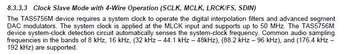

您好,先生:
根据TAS5756数据表,TAS5756支持8kHz~192kHz时钟频率,并且可以自动检测和配置时钟频率。
 它是否支持 8kHz~192kHz采样率的所有HybridFlows? 有任何限制?
非常感谢
陈耀恩

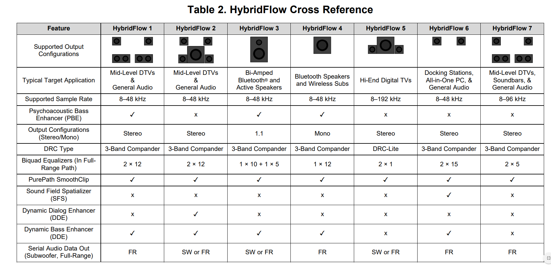

    您好,Wayne:
    最好参考HybridFlow处理器用户指南。  我还附上了一个表格,其中显示了根据您使用的HybridFlow支持的采样率。 希望此帮助!

    您好,Robert:
    关于支持192kHz的HF5。 客户发现双四联滤波器设置需要按每个采样频率单独设置,因为双四联滤波器的参数是根据交叉频率(FC)和采样频率(FS)计算得出的。 我们不确定这一点,因为数据表中没有此方面的详细信息。 您会帮我们检查这一点吗?
    谢谢,此致,
    陈耀恩
    2018年25月07日
    您好,Wayne:
    我为等待而道歉。 GUI只能支持192kHz的采样频率。 感谢您捕获此问题,我们将修复此问题。
    此致,
    Robert Clifton
