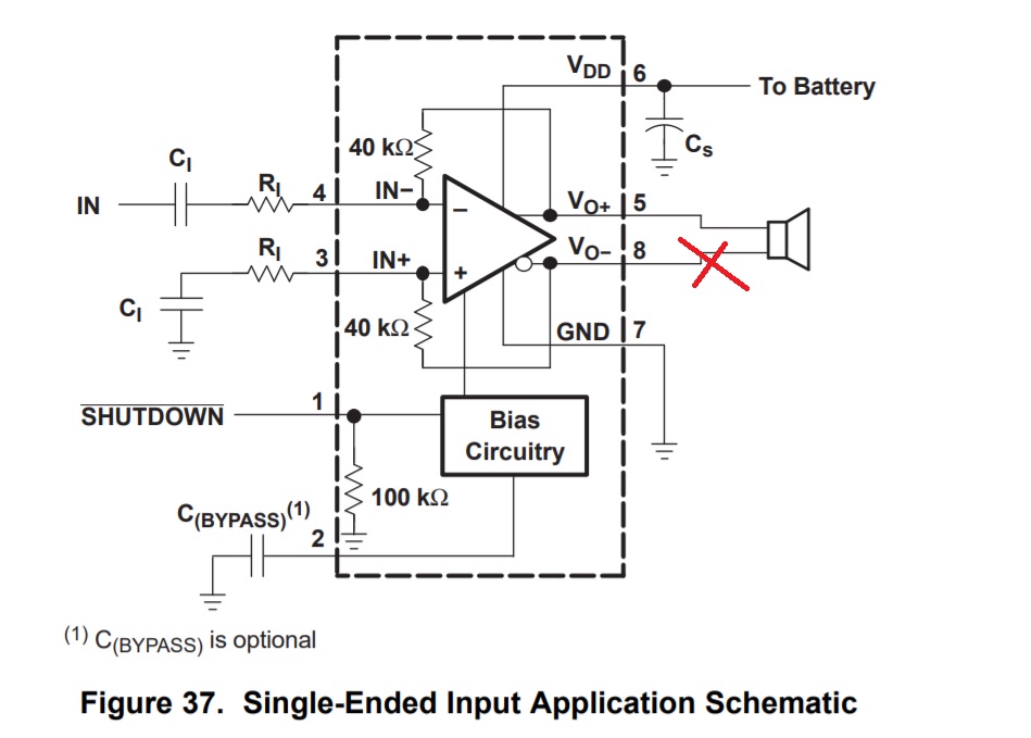

请问如何使用TPA6211进行单端输出
您能否提供一个参考原理图?
    您好,起亚:
    遗憾的是,我们没有参考原理图。 但是,您可以参考放大器数据表的差分输出与单端输出部分,以了解有关这方面的信息。 您只需添加一个输出电容器,但请记住设备的输出电压和作为输出电容器的电容值,以及输出滤波器的负载。 此外,电容器的值必须较高,才能不减弱听力频率。
    Jos é Luis Figueroa
    音频应用工程师
    你好,Jose
    1.如果是单端输出,TPA6211是否支持5V输入/4ohm/1W?
    2.如果是单端输出,如何使用VO-? 连接到GND?
    您好,起亚:
    1)单端输出中的TPA6211A1产生的输出功率是BTL输出的4倍。 我认为TPA6211A1在单端输出中不能实现1W的输出功率。
    2)是的,没错。 VO-引脚应连接到GND。
    Jos é Luis Figueroa
    音频应用工程师
    你好,Jose
    单端输入到立体声单端输出
    5V输入/4ohm/1W
    请问您建议使用哪种解决方案?
    您好,起亚:
    您可以使用差分输出。 TPA6211A1可以使用差分输出轻松实现此输出功率级别。
