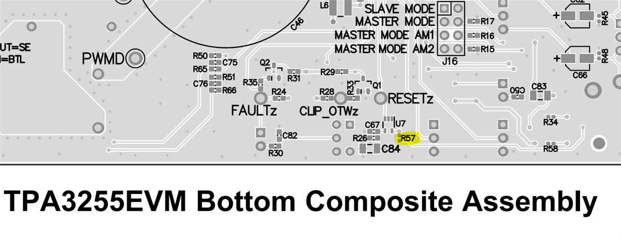

您好,
  我希望为TPA3255EVM板构建一个外壳,并且我正在尝试找到一种将交换机连接到外壳的方法,而无需焊接到TPA3255EVM板上。 如果我正确阅读了用户手册中的图表,那么在参考接地时,J28的引脚10可用于重置电流,以防止关闭臀位。 我只是想确认这是正确的。 我唯一觉得有点困惑的是,图中显示引脚10在转至复位开关之前连接到1.00K电阻器,但我在下图中没有看到1.00K电阻器,它显示了板载复位开关的特图。
  所以我想说,我的问题是,如果我使用1千欧的电阻器,或者直接将其连接到接地的开关,那么针脚10 J28是否可以用于重置电流表?
    您好,David:
    是的,您可以使用J28的引脚10控制设备上的重置。  1.00k电阻应位于主板底部,靠近复位开关。  我在图TPA3255EVM底部复合中突出显示了R57 (1.00k电阻器),以帮助您了解其位置。

    您好,Robert,感谢您的快速回复,
    由于1.00K电阻器在板上,如果我能正确理解您,我只需要在引脚10和接地之间放置一个开关,以控制器件上的重置。
    我不想在底部复合组件上查找电阻器。 当我没有在零件清单上看到R57时,我认为可能需要从外部添加,是否有理由不将其列入零件清单(材料明细表)?

    您好,David:
    我不知道为什么它不在BOM上。 我们需要解决这个问题,因此感谢您指出这一点。
    您回答正确。 在引脚10和接地之间放置一个开关,以控制复位。 基本上,您将复制板载交换机的设置。
    更重要的是获得稳固的连接。 单个插入式针脚可能会正常工作,因为这不是音频信号路径的一部分。
