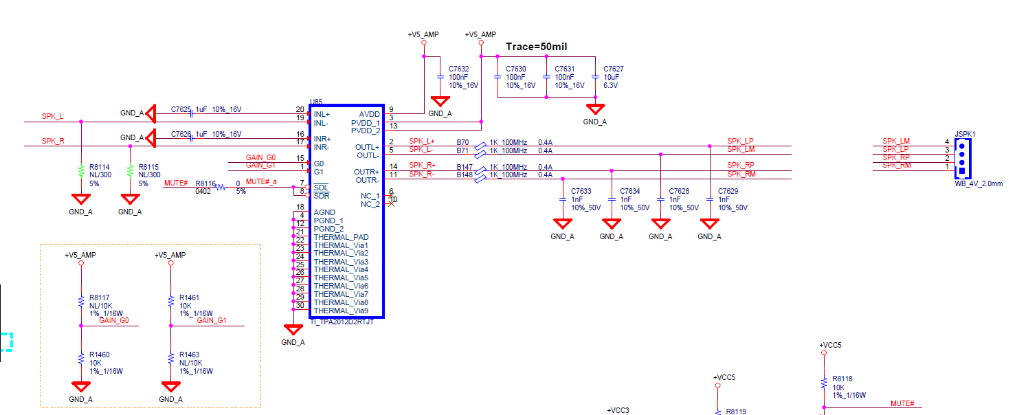

大家好 ,
客户发现每次开机时,总是发出“砰砰”声。 这是相关的sch。 开机时输出状态是否未变? 是否有任何方法可以消除它?
您能否帮助提供一些建议来测试或改进它? 谢谢。
    您好,Cheng,
    我注意到示意图中的一个细节。 电容器应放置在尽可能靠近INL和INR输入的位置。
    是否在设备打开之前发送输入信号? 如果是这样,您应该在设备打开时等待3.5毫秒,然后再发送输入信号。

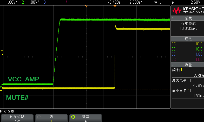

    我要求客户在开机/关机时测试信号INL+-和INR+-。
    但是,我建议他们在开机时延迟禁用静音单。 但它仍然会发出'Pop'噪音,无论是开机还是关机。
    以下是波形:
    对于布局,我已经检查了它,INL-和INR-的盖子如下所示,它看起来足够近。
    这是关于INL和INR的波段,与静音信号同步。
    您好,Cheng,
    如果您在INL-和INR-输入中使用电容器,您能否说明一下,因为我无法在原理图中看到它们。 如果否,则需要添加它们,并将其放置在尽可能靠近设备的位置,以避免产生杂音。
    Jos é Luis Figueroa
    音频应用工程师
    我也没有找到它。 我会要求他们试用它。 感谢您的建议。 任何反馈都将立即更新。

    您好,Jos é Luis Figueroa,
    您能否建议电容器的值需要放置在电路中?
    谢谢。
    此致,
    亚伦
    您好,Aaron,
    您可以使用1uF或0.1uF的电容器。 请记住,所有输入电容器都应使用相同的值。
