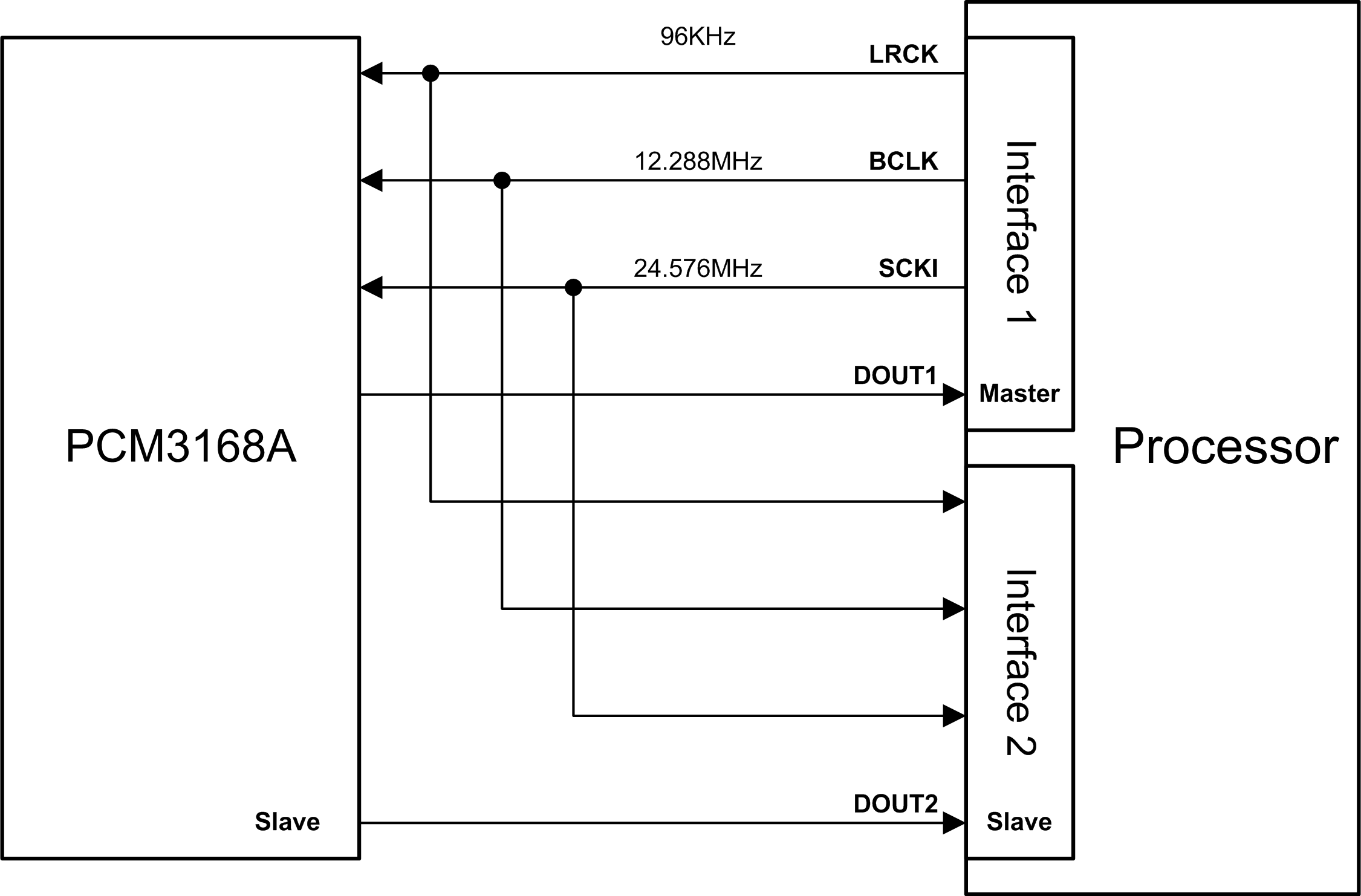

    我们的应用正在将输入数据传输到混音器,混音器的输出正在以96kHz的采样频率(FS)提供数据。 以前我们只有1个ADC,并且我们使用了2个信道(在VINR和VINL上),我们需要再添加2个ADC以提供总共6个信道。
    我已经查看了表11中的PCM3168A,您所参考的似乎是在D1OUT提供TDM数据,但仅在FS的48kHz。 对于96KHz,我们似乎需要2个DIN和2个DOUT,能否通过在DSP上使用两个McBSP接口(我们的DSP上有2个McBSP通道)实现这一点? 请建议我们使用96KHz的此模式。
    如果您能提供参考原理图,说明PCM3168A通过TDM与96KHz多通道模式的任何DSP接口? 此芯片具有不同的模式和配置,我们确保正确配置它。 我们的DSP是TMS320C6748。

    感谢您提供更多信息。 您的假设是正确的,如果使用96KHz,则DOUT1和DOUT2将需要输出六个通道,每个信号三个。 处理器端需要两个接口,它们可以共享相同的BCLK和LRCK时钟,每个端口仅特定于数字信号。 请考虑处理器上的其中一个端口应配置为音频总线的主端口。
    假设PCM3168A由TDM双速模式下的硬件配置,采样率为96KHz,则与具有两个音频接口的处理器的连接 如下所示:

    感谢Diego提供的说明和原理图草图。 我现在已经很清楚了。 我已经创建了编解码器原理图(将在与DSP完成接口后向您展示)。
    在PCM3168a上,现在已经很清楚了,但DSP McBSP上的信号在描述上略有不同。 例如,以前我们使用的是24MHz振荡器的SCKI。 我们是否将振荡器更改为24.567MHz?我问他是因为我在McBSP上找不到任何类似的针脚可以用于此目的。

    您好Diego,P
    我自己更新了编解码器与McBSP线路之间的连接图。 请查看下面给出的快照,并确认是否适合执行此操作。 在我们以前的设计中,我们连接了24MHz,但现在已更改,从外部振荡器将SCKI提供到24.576MHz。
    如果我们需要更改此连接,请告诉我。

    您好,Muhammad,
    从编解码器的角度来看,图是正确的。 我对McBSP接口不太熟悉,但我认为主控制器和从控制器的连接都是正确的。 为处理器和编解码器配备通用主时钟(SCKI)是没问题的。

    我需要进行更正,我在之前分享的图表上犯了一个错误,我使用了两个设备,其中只需要一个,因为PCM3168A支持6个ADC。 请参阅下面的更正图。
