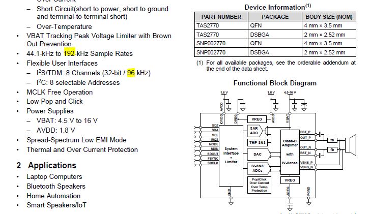

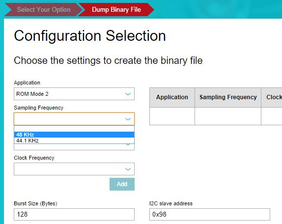

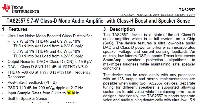

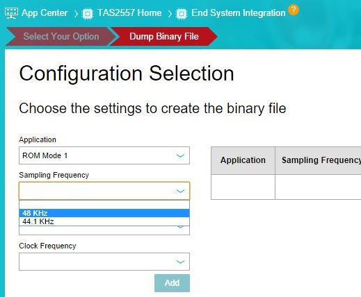

根据TAS2557数据表,它支持高达192kHz的采样率。 但是,在当前PPC3的系统集成中没有>48kHz的采样率选项。 您是否建议如何使用TAS2557实现96kHz和192kHz采样率?

    您好,Wayne:
    我将继续就此开展工作。 我只是想说明您正在处理的设备,因为您提到TAS2557,但数据表图片是TAS2770。 您能澄清一下吗?
    Jos é Luis Figueroa
    音频应用工程师
    您好Jose,
    很抱歉我不小心。 我们询问的是以下修订图片中TAS2557的采样率。 我需要将问题标题更改为96kHz。

    您好,Wayne:
    软件团队正在计划此更新。 他们将通知我何时执行此更新。
    让我们通过电子邮件关注此问题。
