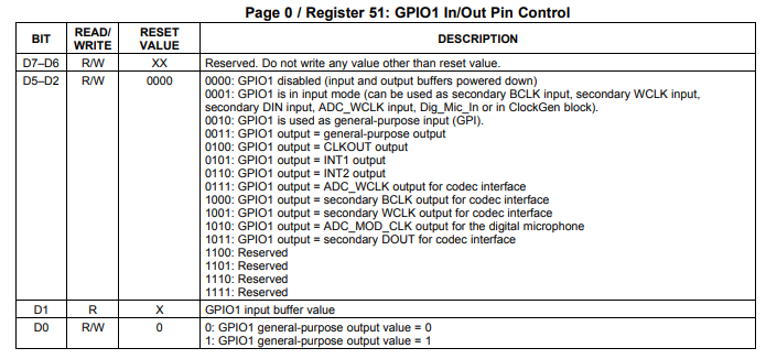

我在数据表中找不到如何将GPIO1编程为INT1输出。 7.3 .10.6 部分说明可以完成;寄存器0:48允许配置INT1的源;寄存器0:53显示如何将DOUT配置为INT1,但似乎没有等效寄存器来控制GPIO1。

    这是一种奇怪的情况,有一个寄存器用于使用不同的可用选项配置GPIO1,但是,在最新版本的数据表中似乎看不到寄存器。 请参考以下内容。
