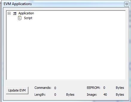

    您是否对EEPROM进行了编程?
    请参阅用户指南中标题为“EVM应用程序”的2.6 部分
    如果要使用按钮,则需要添加应用程序和脚本。
    1.从File->EVM应用程序中打开EVM应用程序窗口
    然后,您需要右键单击空白区域并选择添加应用程序来添加应用程序
    之后必须添加脚本。
    如果双击"script"(脚本), 将打开一个新窗口,其中显示交互式脚本窗口。
    我已复制并粘贴了设备连接时GUI运行的初始化脚本。 如果关闭脚本并单击“更新EVM” ,则会将脚本加载到EEPROM中,然后您将能够使用这些按钮。

    如我所述, 在您创建应用程序并加载脚本之前,LED不会执行任何操作。 为了确认已完成此操作,请在连接EVM的情况下再次打开EVM应用程序窗口, 您应该会在您上载的脚本旁边看到一个红色的小锁。 如果没有红色锁,则您没有上载它们。 如果它们存在,则LED行为将如中所述

    我用应用程序和脚本做了你提到的事情。 很明显,我可以将其上载到EVM上,外观就像您描述的那样(红色锁等) 但这不会改变使LED变频的任何内容。 它们只是闪烁,按钮操作不会改变任何其他内容。 它只是不起作用。
