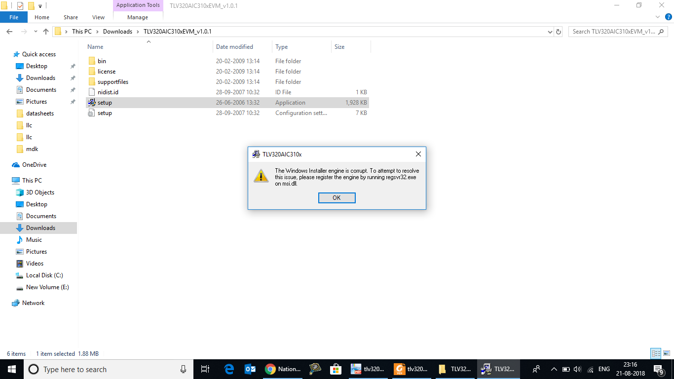

尊敬的团队:
我们购买了TLV320AIC3109评估板,同时与我们的PC进行交互时,它显示了一些通知,请帮我解决此问题并告诉我安装所需驱动程序的过程。

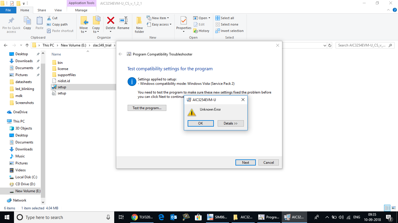

    尊敬的Steve-Wilson:
    我认为您的步骤只能正确,但从测试程序时的步骤中,我发现了附件中所示的问题
    尊敬的Steve-Wilson:
    请告诉我安装此软件的任何选项,我也尝试了不同的PC,但有相同的问题。

    Chandra,
    我们必须认真研究一下这个问题,我不知道为什么很多人可以在Windows 10上安装这个软件,但您却不能。
    目前,您是否有可以使用的windows 7机器?
    如果没有,请尝试下载TLV320AIC3254 GUI,网址为 :www.ti.com/.../TLV320AIC3254EVM-U
    另请下载音频转换器固件。 如果您可以安装AIC3254 GUI,则可以更新USBMODEVM上的固件,我们至少可以使用AIC3254的命令提示符功能启动并运行。 或者,如果您已经拥有Pure Path Console 3,您可以下载并使用“I2C主控”,这两个控制台都不能识别AIC310x设备的USBMODEVM上的固件。
    -Steve
    尊敬的Steve-Wilson:
    我已经尝试了windows7,因为我也遇到了同样的问题,但 我将再次尝试windows 7,
    我在这里下载了TLV320AIC3245设置,没有遇到屏幕截图中提到的“未知错误”问题
