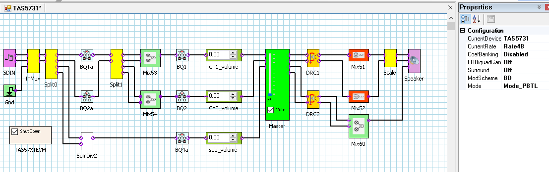

    您好,Adam:
    请参阅峰值和RMS转储设置的比较。您可以使用GUI查看此差异。
    客户已检查图45。 但他们不确定如何执行PBTL EQ和R/L设置。
    要求是他们需要混合R/L,设置高通圆角并执行DRC。
    请告诉我们适合设计要求的路径。
    巴西,
    SHH
    SHH,
    峰值计算的功率限值略高,RMS更保守。
    为了便于对两者进行L/R求和和单BQ设置,我们将使用从混音器0x61到Mux 0x21,BQ 5A和5B,再到DRC2,再到混音器0x52的输入路径。
    混音器0x61将允许左通道和右通道的比率。 对于50 % L和50 % R,将0x61设置为0x 00 40 00 00 40 00 00。
    0x21的数据表错误,需要将其设置为00-00-42-03才能选择混音器0x61的输出。
    Bq 5A和5B可用于任何滤波。
    我仍在验证DRC设置,我将在明天回复您。
    最后,我们将使用Mixer 0x52进行输出,将其设置为00-00-00-00-00-00-00-00-00-00-00-00-00-00-00-00-00-00-00-00-00-00。

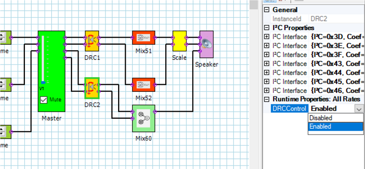

    SHH,
    我已确认DRC 2 (如下所示)在上述设置中工作正常。 请指导客户。 请勿忘记使用所示选项启用DRC:
