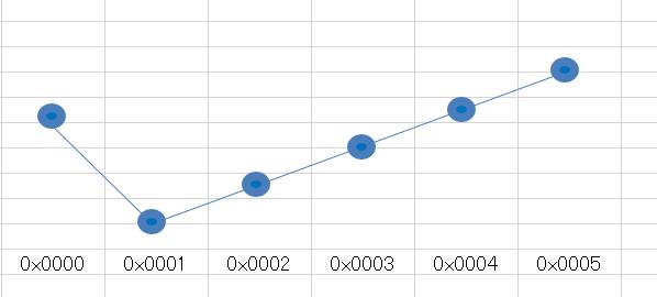

您好,
仅在0x0000上观察到偏移电压,如下所示。
这种偏移电压现象是否不可避免?
 数据表上指定的"双极零错误"是否表示此偏移电压?
此致,
Kuramochi
    您好,Kuramochi-san,
    双极零误差可视为整个输出的偏移,因为中心电压应为~0.5×VCC。 请注意,此电压也会受到VCC电源中的任何偏移或纹波的影响。 VCC是否将被调节并保持不变?
    我不确定此偏移是否不可避免,因为我们没有为音频DAC指定线性。
    保罗
    Paul-San,
    感谢你的帮助。
    我了解双极零误差。
    此偏移是否由PCM1773的结构引起? 或单个样品的变化?
    如果PCM1773的结构为,我们将避免使用"0x0000"数据。
    此致,
    Kuramochi
    您好,Kuramochi-san,
    您是如何衡量这一点的? 负代码的偏移量是多少?
    -1 (0xFFFF)
    -2 (0xFFFE)
    -3 (0xFFFD)
    保罗
