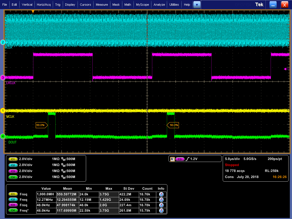

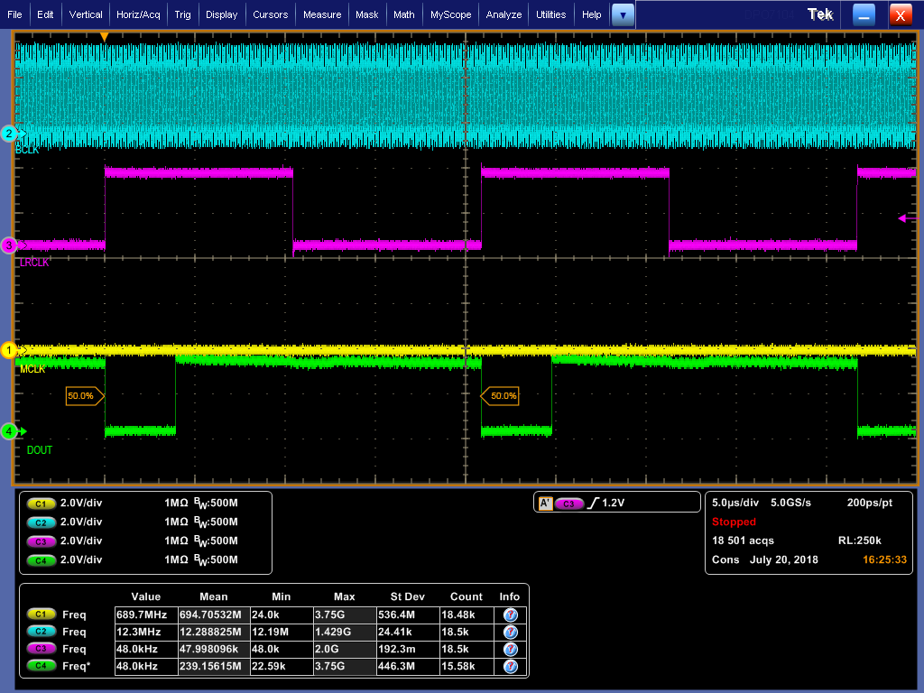

    我知道BCLK应为256*FS。 因此,我将EVM R21和BCLK删除到SCKI,并更改PCM1864 PLL设置。 之后,似乎一切都很好,我可以得到CH4的数据,但在CH4之后得到一些奇怪的数据。 (我没有使用第二个ADC。) 您能为您效劳吗?

    您好,Jerry:
    能否共享正在运行的配置文件? 此外,您能否还概述您的测试设置的详细信息...这将允许我根据您的要求配置该部件,并确保在共享配置之前,我可以在EVM上测试相同的部件。 谢谢。

    您好,Ravi:
    您可以尝试以下设置。 MCLK=BCLK=12.288MHz。
    W 94 20 02
    W 94 28 10.
    W 94 20 42.
    W 94 20 4a
    W 94 20 4e
    W 94 23 0 f
    W 94 22 07
    W 94 28 11.
    W 94 0b 4c.
    W 94 0c 01
    W 94 0b 4F
    感谢您分享Jerry的配置。 我确实看到了一些需要更改的寄存器设置,并且正在开发EVM以获得正确的配置。 我将在测试并验证相同配置后立即共享工作配置,然后再共享。
