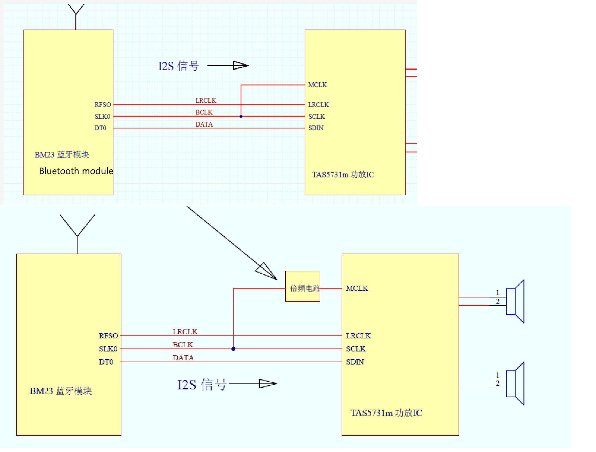

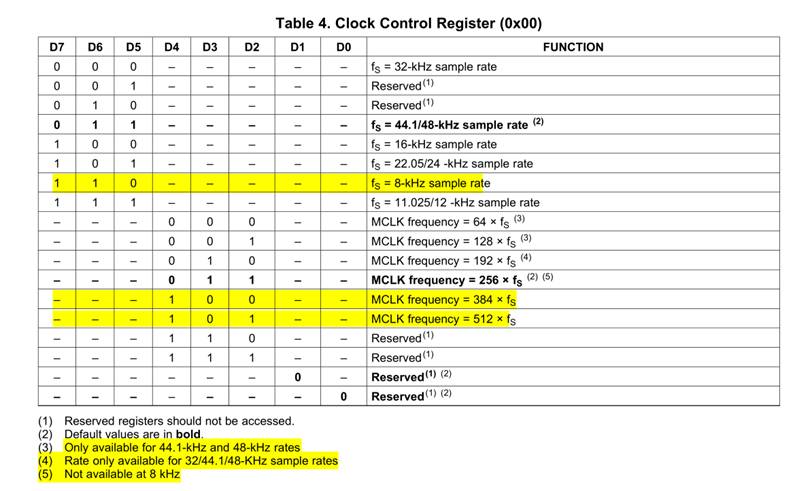

我们使用两种不同采样率(44.1kHz 和8kHz)的音频,现在无法播放8kHz采样率音频。
根据数据表,我们应使MCLK频率=384*FS
这是我们的原理图:  MCLK连接到SCLK,频率为  8K*64= 512k。如何更改 此部件,我们需要 的电路图可以 将  MCLK频率乘以384?
    Leo,
    我建议按照您需要的频率添加晶体振荡器,然后使用时钟缓冲器/同步器和现有的较慢BCLK,您必须对齐它们。
    此致,
